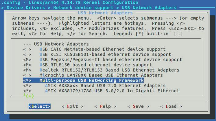

选中支持 USB 网络设备驱动,如下图所示:
  • Device Drivers→
    *- Network device support →
    USB Network Adapters→
    {*} Multi-purpose USB Networking Framework

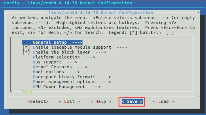

    将光标移动到 save 保存,如下图所示:

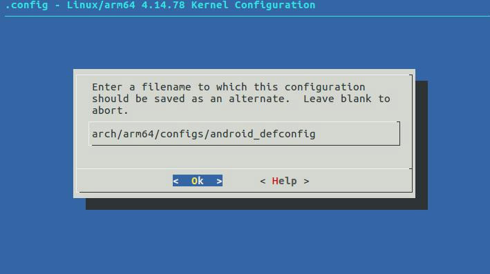

    保存到 arch/arm64/configs/android_defconfig 文件,然后点击 OK ,Exit,如下图所示:
