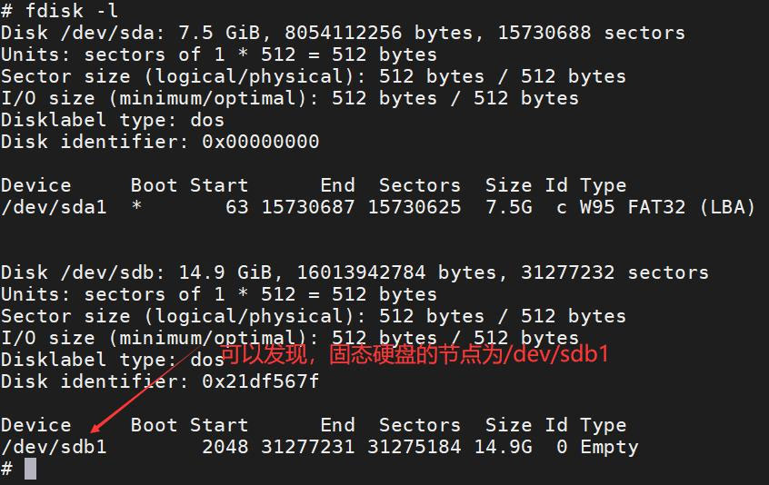

U 盘启动成功以后进到文件系统,输入命令 fdisk -l 查看当前开发板的固态硬盘的节点,这里大家一定要根据自己实际识别出来的节点名来确定,我这里识别出来的是/dev/sdb1,但是你的开发板有可能是/dev/sda1,/dev/sdc1 等等。然后我们记住自己开发板识别出来这个节点名称,如下图所示:

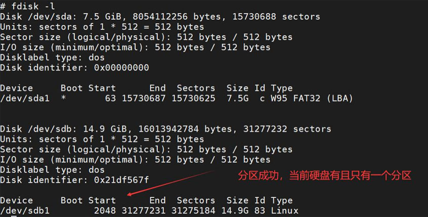

分区完成后我们输入命令 fdisk -l 查看是否分区成功,如下图所示:

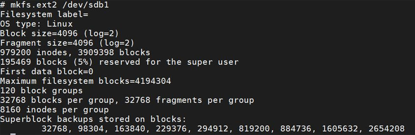

输入命令 mkfs.ext2 /dev/sdb1 将/dev/sdb1 分区格式化为 ext2 格式。注意:分区名称大家要根据自己开发板实际识别出来的名称为准,如下图所示:
