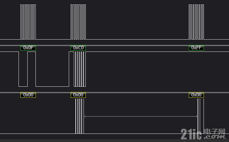

2.2 测试时序(SPI频率30MHz)
发送读取指令和地址:
检查寄存器位OIP,读取flash状态,等待主存读cache操作完成
OIP位至0,主存读cache操作完成
整个过程消耗时间

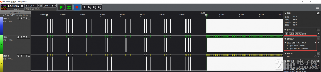

测试时序
发送读取指令和地址:
