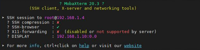

默认使用本地用户为远程登录时的用户;远程连接虚拟机里面的 Ubuntu(IP 地址为 192.168.1.20),
如下图所示:

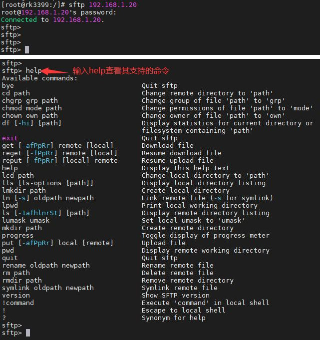

sftp 192.168.1.20
现在你可以在 sftp >提示符下输入命令,与服务器上的文件进行联系。

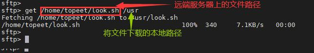

如果想从远端服务器上下载文件,输入以下命令:
get /home/topeet/look.sh /usr
若想拷贝目录,将-r 参数添加到命令,这个参数代表递归。
打开 ssh 会话窗口,查看下载的文件,如下图所示

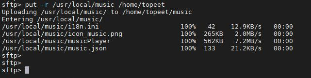

如果想要从本地上传到服务器,输入以下命令:

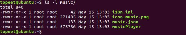

put -r /usr/local/music /home/topeet
查看远端服务器上传的文件,如下图所示:
如果想退出 SFTP 传输,输入“exit”即可
