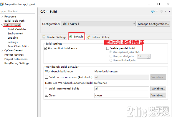

建议关闭多线程编译,让整个编译过程按顺序执行。(切记及时打开,以提升编译速度)
以通过取消MRS的简洁输出模式,Project -> Concise Build Output Mode,观察整个编译过程。
MRS默认是不保存编译过程中的.i.s等临时文件,为了更好的分析编译的过程,可配置保存这些文件,操作如下:

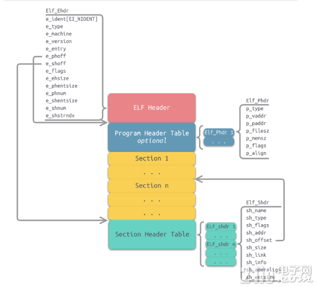

3.1 elf文件ELF(Executable and Linkable Format),可执行与可链接格式。
elf是一种用于二进制文件、可执行文件、目标代码、共享库和核心转储格式文件。是UNIX系统实验室(USL)作为应用程序二进制接口(Application Binary Interface,ABI)而开发和发布的,也是Linux的主要可执行文件格式。
ELF文件记录的信息更多、更复杂。主要包含以下内容:
  • ELF头(ELF header) - 描述文件的主要特性:类型,CPU架构,入口地址,现有部分的大小和偏移等等;
  • 程序头表(Program header table) - 列举了所有有效的段(segments)和他们的属性。 程序头表需要加载器将文件中的节加载到虚拟内存段中;
  • 节头表(Section header table) - 包含对节(sections)的描述。
