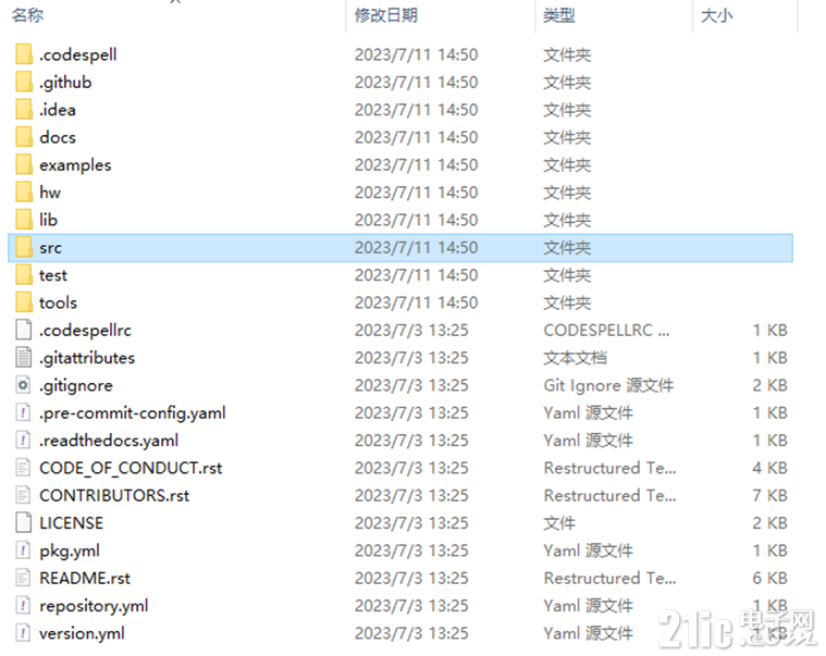

如果用户想增加一个device设备但是在TinyUSB class里面又没有参考示例,本次我们一起来移植一个CDC+printer复合设备。操作步骤还是和上篇一样,先将TinyUSB 从GitHub上克隆下来,将src 整个文件夹copy替换到例程components目录下的src。
图1 TinyUSB源码

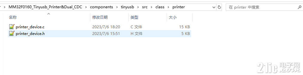

在tinyusb\src\class里面新增一个printer文件夹,可以参考其他设备比如从hid里面copy两个hid_device.c和hid_device.h 文件做为模板,将文件名修改成printer_device.c和printer_device.h,在这个文件里面修改对应的函数接口。
图3 新增printer文件

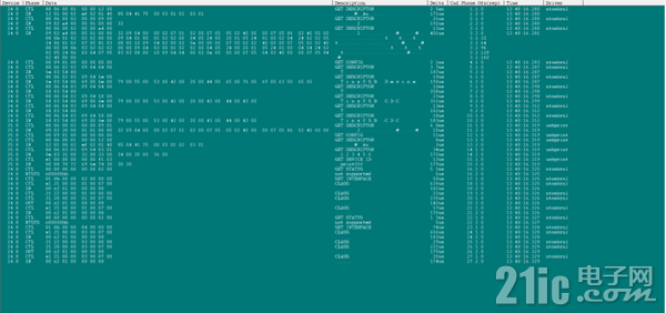

完成上述移植修改解决基本的编译问题后烧录测试能枚举打印机和CDC两个设备。
图6 枚举过程
图7 枚举成功
选择打印机设备,直接打印word的内容,能抓到通过枚举的打印机28号设备端点4下发的数据。
图8 枚举成功
图9 printer EP4 OUT包数据
