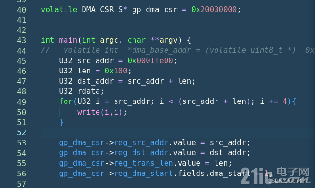

起因
本身有一段c代码,代码逻辑如下:
填充片上SRAM数据;
启动DMA搬移;
确认搬移效果;

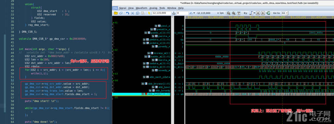

可实际上行为并非如想象中这样,而是先配置了寄存器, 然后CPU才填充数据:
问题原因
其实这个问题原因很简单,首先寄存器使用的全局结构体指针已经声明为volatile类型,那么首先检查for循环调用的write函数是否是用的volatile; 很快就发现坑在这里,并没有使用volatile:
