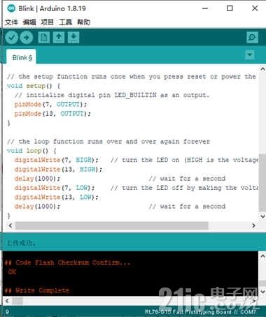

1)LED模块控制
为掌握I/O口的使用,可通过扩展接口来控制LED模块,其测试程序及上传结果如图1所示。
图1 测试程序及上传

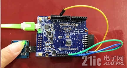

由于LED模块是由引脚13来控制,在完成连接的情况下,其造型效果如图2和图3所示。
图2 点亮LED模块
图3熄灭LED模块

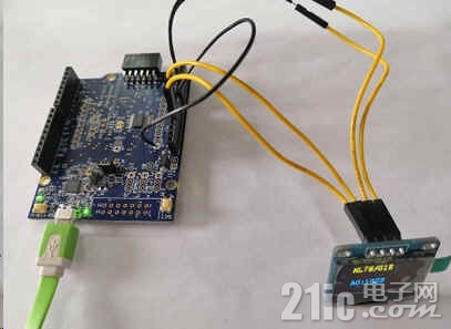

3)OLED屏驱动
对于瑞萨RL78/G15开发板来说,为它配置一个显示器件是十分必要的,由于该开发板的引脚资源比较少,这里就为它配置了一个I2C接口的OLED屏,其显示分辨率为128*64像素点。
该OLED屏与开发板的连接关系为:
SCL---P22 (A1)
SDA---P02 (A2)
为便于输出高低电平信号,所定义的语句为:

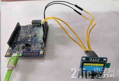

为便于检测驱动效果,可将清屏的数据改为0XF0,这样若在显示屏上显示相间的水平线,则说明显示驱动有效。
图7 测试效果
