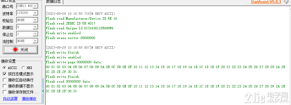

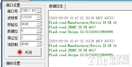

运行结果

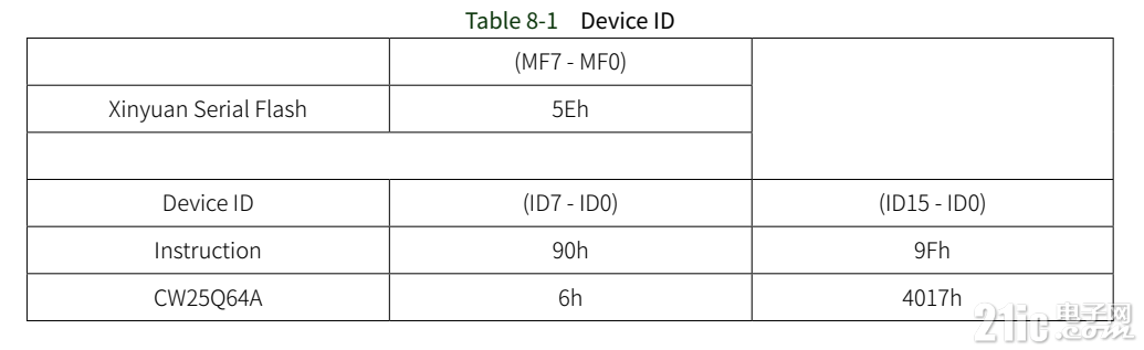

Device ID的ID7 - ID0这个值实际读到的和手册不一致

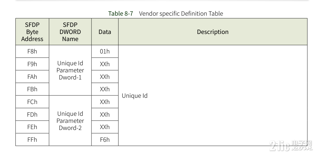

Unique Id是01开头F6结尾
接下来尝试写入数据,先要使能写入,然后擦除,等待擦除完成后写入数据

运行结果

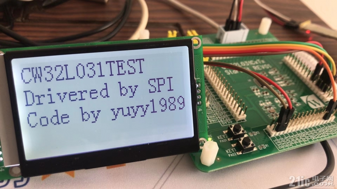

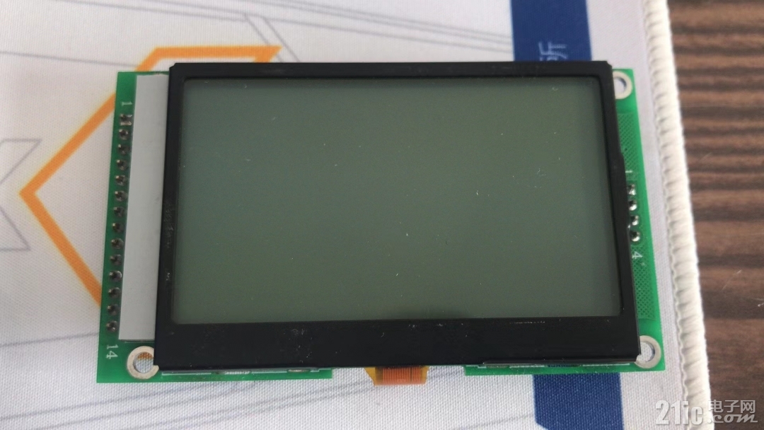

除了读写FLASH,这块LCD12864的屏幕也可以用SPI驱动
驱动它要用到5个IO,CS RST A0 MOSI SCK,SPI只用发送模式就可以了MISO可以不用,这里换一组IO

运行效果
