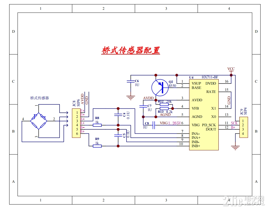

1、HX711我采用成品的设计套件,原理图如下:
3ed31eddb29072b684e4b73f97c95f07

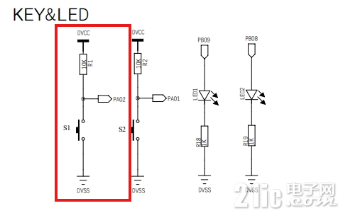

3、为电子秤增加去皮的功能,我们采用了开发板上的KEY1,按键原理图为:
01ad9c0140d8e48132cf515299328270

去皮按键采用中断输入来实现。主要是配置按键与中断函数的实现:
//按键初始化
void key_init(void)
GPIO_InitTypeDef GPIO_InitStruct = {0};
  __RCC_GPIOA_CLK_ENABLE();    // 使能GPIO的配置时钟
__disable_irq();
  NVIC_EnableIRQ(GPIOA_IRQn); //便能GPIOA中断
  __enable_irq();
GPIO_InitStruct.IT =  GPIO_IT_FALLING;  //下降沿触发
  GPIO_InitStruct.Mode = GPIO_MODE_INPUT_PULLUP;  //配置为中断上拉输入
  GPIO_InitStruct.Pins = GPIO_PIN_2;
  GPIO_Init(CW_GPIOA, &GPIO_InitStruct);
//中断回调函数
void GPIOA_IRQHandlerCallback(void)
    if (CW_GPIOA->ISR_f.PIN2)
        CW_GPIOA->ICR_f.PIN2 = 0; // 清中断标志位
        Get_Maopi();            // 重新去皮。

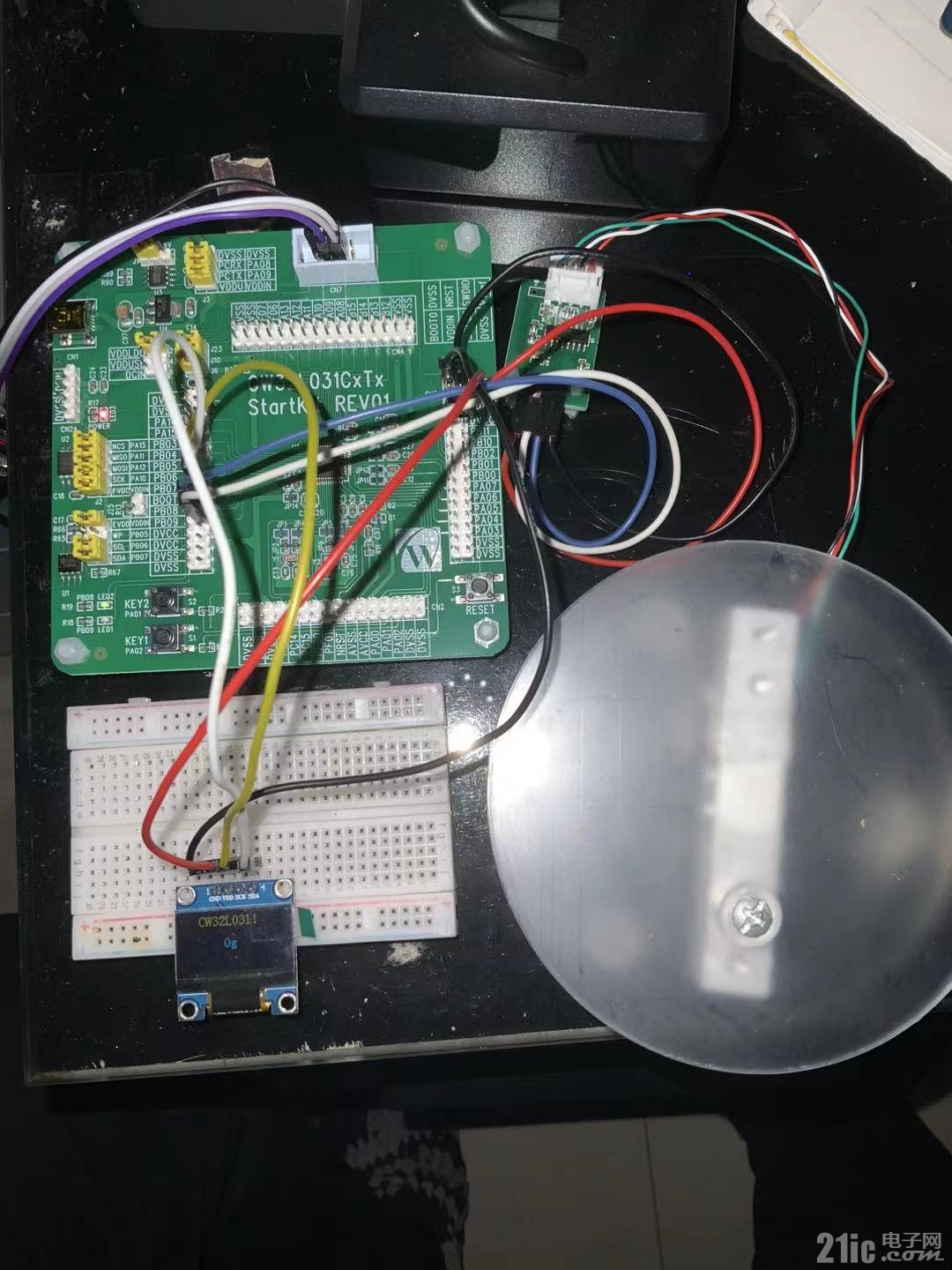

效果图如下:
8dab774ef240123ceead8b97f3345802

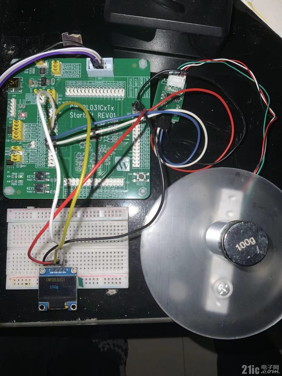

100g法码较准:
61ab4b1cfaf7f6ec5f9b6ebd4b4f8e9d
