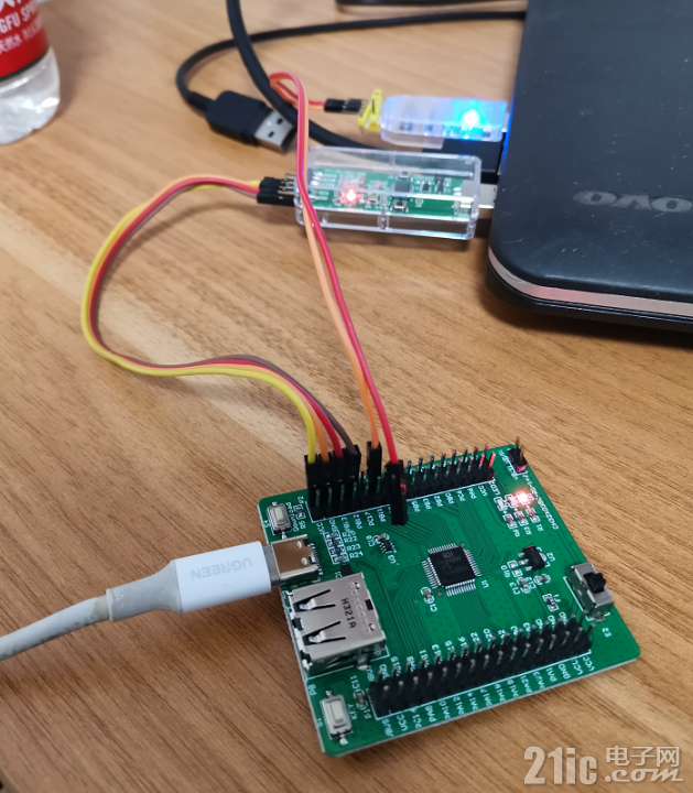

虽然写了好几篇CH32X035的测评了,但是CH32X035给我的印象主要卖点还是USB PD快充协议。
不管是作为SNK还是作为SRC,官方都给出了demo例程,为第一次接触USB PD开发的提供了便利。
DEMO工程中的PD_Process.c和PD_Process.h是协议的核心内容。

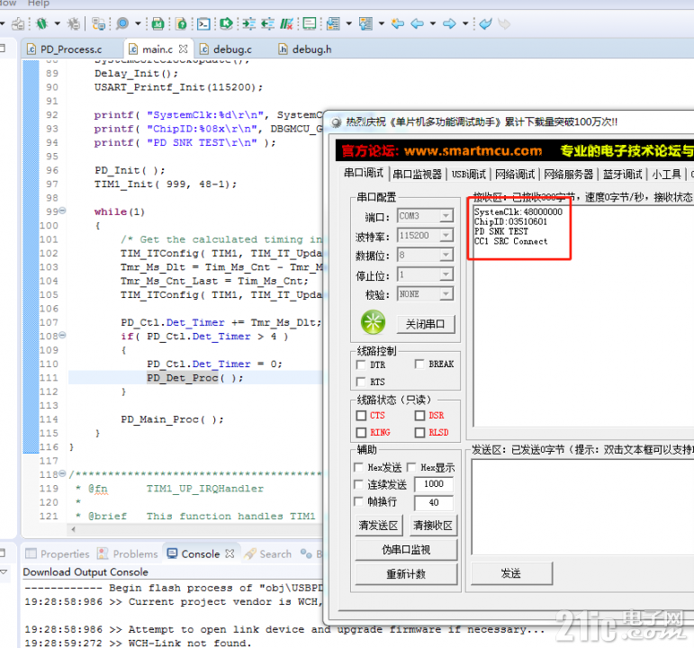

通过编译SNK例程进行烧写后,接入uasrt1可以看到SystemClk和ChipID的打印信息,并且启动PD SNK TEST。
通过type-C接入电源适配器可以看到SRC Connect的打印信息。
我的是:
SystemClk:48000000
ChipID:03510601
PD SNK TEST
CC1 SRC Connect
根据需要要改一下打印的串口波特率,默认的不记得了,我改成的是115200,要跟PC端打印软件一致就好。
