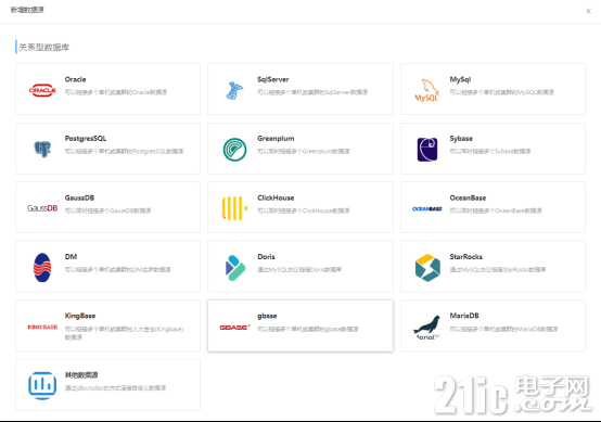

1、创建SQLServer数据源
填写SQLServer数据源配置,保存提交:

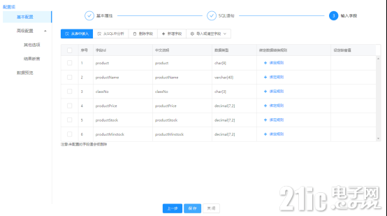

(库表输入)从SQLServer读取数据:

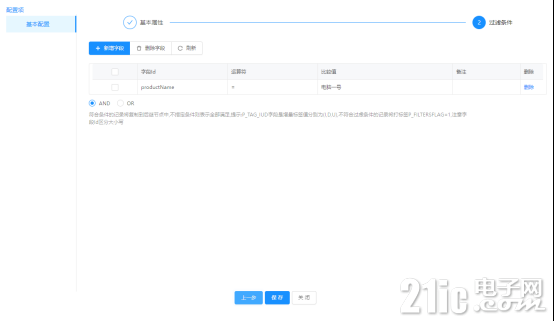

(数据过滤器)输出到Mongo后,再对数据流进行过滤,只保留”电脑一号”的商品信息:

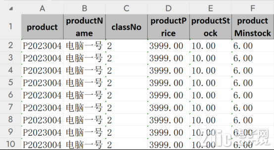

Excel输出)将过滤后的数据写入到Excel表当中:

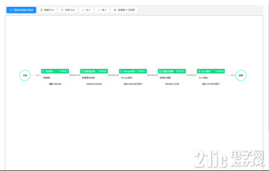

运行流程:
运行结果:

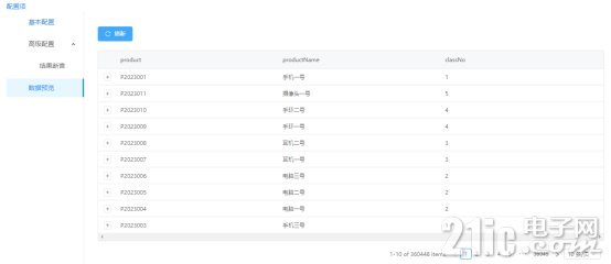

(库表输入)源表SQLServer数据预览

Excel输出)Excel表格数据预览:
