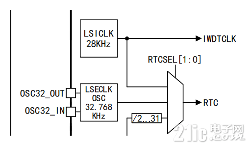

查阅用户手册得到相关信息:LSICLK 由 RC 振荡器产生,范围是 32kHz(17kHz和47kHz)之间,如表1所示。不同芯片的 RC 振荡器频率不同,且同一颗芯片随着温度、电压的变化也会存在差异。可以在停机和待机模式下保持运行,为独立看门狗和自动唤醒单元提供时钟,如图所示(截取了时钟树的一部分)。LSICLK 可以通过 RCM_CSTS寄存器的 LSIEN 位来启动或关闭。RCM_CSTS 里的 LSIRDY** 位指示低速内部振荡器是否稳定。在启动阶段,直到这个位被硬件设置为“1”后,时钟才被释放。

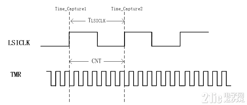

TIMER使用HSE外部高速时钟,精确度高。可以使用TMR的输入捕获模式,捕捉相邻两次的上升沿或者下降沿,记录时间差值,通过计算得出LSICLK实际频率。
(下段文字及公式角标发出后会失去角标格式,给一张截图方便查看)
下图中,Time_Capture1TIMER第一次捕获到LSICLK上升沿的时间,记作t1Time_Capture2TIMER第二次捕获到LSICLK上升沿的时间,记作t2;二者相减的时间差记作tperiodLSICLK频率记作fLSI,周期记作TLSITIMER周期计数值记作CNT,频率记作fTMR(已知),周期记作TTMR
利用TIMER捕获相邻两次的上升沿,其时间差tperiod即为LSICLK周期TLSITIMER时钟来自于高精度外部高速时钟HSE,利用其周期数CNT 除上已知的TMR时钟频率fTMR得到LSICLK周期TLSI;取LSICLK周期倒数即为LSICLK实际频率fTMR
TLSI =tperiod = t2 - t1 = CNT * TTMR = CNT/ fTMR
fLSI  = 1 / TLSI = fTMR /CNT

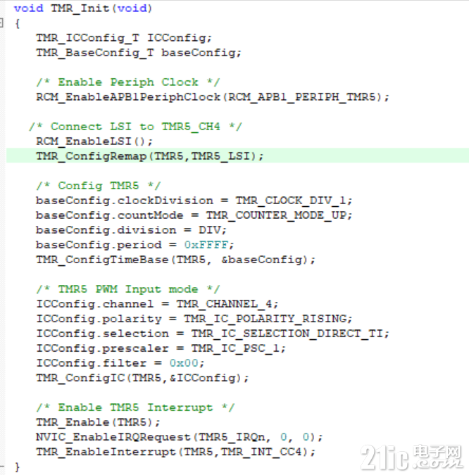

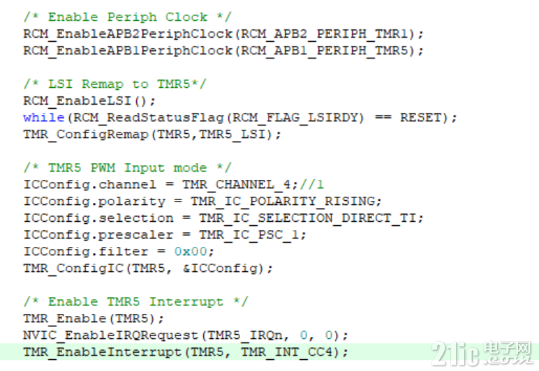

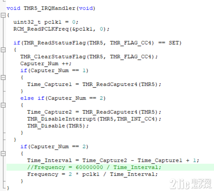

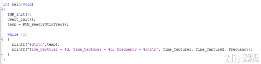

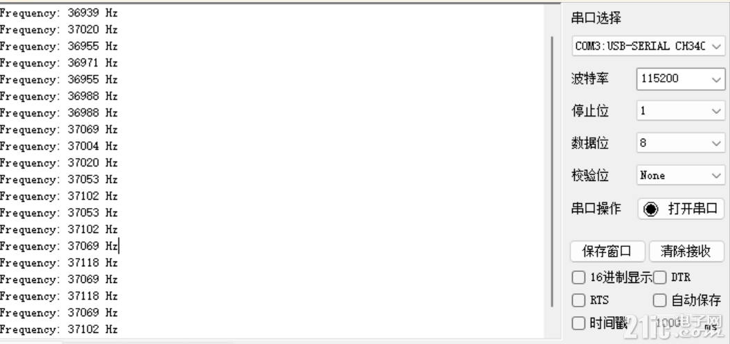

利用TMR5定时器,捕获LSICLK相邻两次上升沿,通过计算获得LSICLK实际频率。将测得的频率打印至串口助手。主要为两个部分:设置TMR5 CH4为输入捕获模式和打开LSICLK使能,将其映射到TMR5 CH4。通过中断来测量计算LSICLK频率。画了一个流程图进行大概的说明。
部分代码如下:1、串口配置
2、TMR5配置及LSI REMAP
3、中断服务函数
4、while(1)
实验现象测量出来为37K左右,属于17kHz和47kHz正常范围内。
kai迪皮 发表于 2023-10-27 10:41 | 显示全部楼层
要是可以贴出测量后的结果就更好了
luobeihai 发表于 2023-10-27 18:26 | 显示全部楼层
计算得到了LSI的实际频率之后,如何根据该频率产生RTC的基准频率?从而使用LSI也可以得到更精准计时功能。如果补充这部分的介绍就更好了!要是能够给出使用外部LSE、或者使用手册推荐的默认LSI的值,这时使用RTC计时功能,和校准之后的LSI使用RTC计时功能,给出他们的计时准确性的对比就更nice啦
