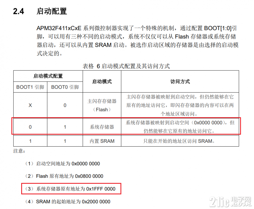

4 APM32F411的ISP
4.1 如何启动
通过查阅APM32F411xCxE手册,它有三种启动方式,而我们所使用的ISP启动方式就是:BOOT1设置0,BOOT1设置1。
且它的系统存储器地址是 0x1FFF0000。我们设置一下BOOT1设置0,BOOT1设置1。

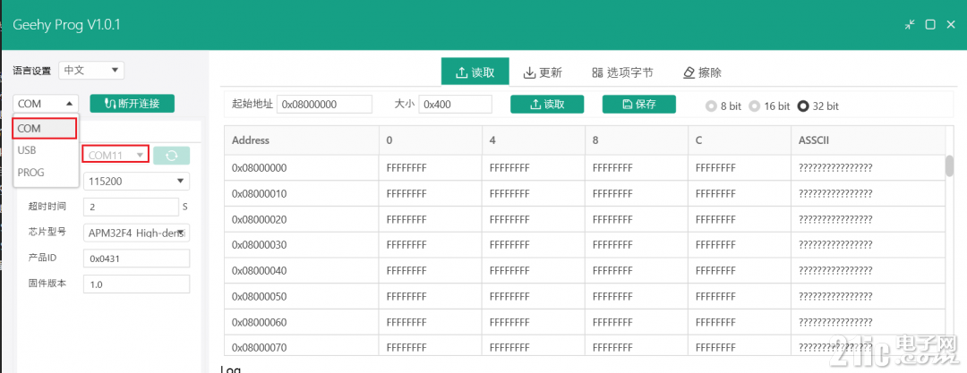

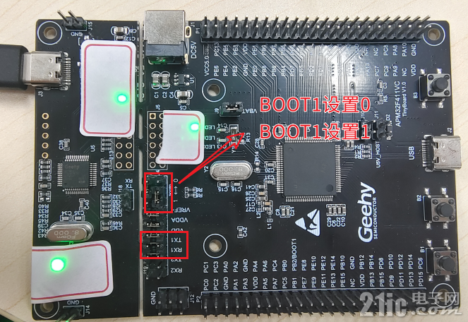

4.3.1 USART
评估这个功能我们直接使用APM32F411VCTINI板上的GEEHYLINK预留出来的端口就行。
然后我们在GeehyProg选择COM,然后选择波特率(我的是115200),就可以连接上APM32F411了。

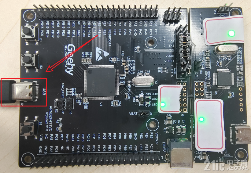

4.3.2 USB
评估这个功能我们首先得按照一下Geehy的DFU驱动:https://www.geehy.com/uploads/tool/dfu%E9%A9%B1%E5%8A%A8%E5%AE%89%E8%A3%85.zip。安装完驱动,设置相应的BOOT引脚后,连接板卡上的USB接口(注意不是Geehy-Link的接口):
我们可以看到设备管理器的界面:
然后我们在GeehyProg选择USB,然后点击连接,就可以看到我们连接上了APM32F411。
