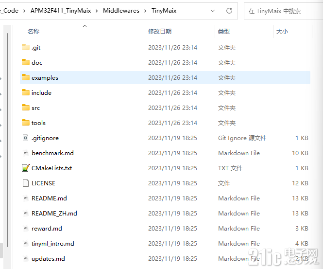

下载完之后,我们把 TinyMaix 源码放到 APM32F411 SDK 目录下的 Middlewares 子目录里面备用。
TinyMaix 源码目录结构如下图:
各目录结构介绍如下:
  • doc:存放 TinyMaix 各个硬件平台接口的说明文档。
  • examples:TinyMaix官方提供的部分例程实例,比如手写数字识别、分类检测、物体识别等。
  • include:头文件,包括要移植TinyMaix的接口头文件也在该目录
  • src:TinyMaix的源码
  • tools:存放TinyMaix的一些工具。比如可以把图片文件,生成一个C语言数组,这样方便我们代码调用

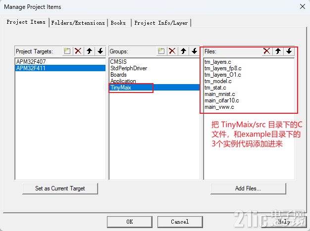

4.1 Keil工程包含TinyMaix源码
Keil 工程中,主要添加的文件有:
  • src目录下的 C 文件
  • example目录下实例代码,比如 mnist, cifar10, vww 等,我们会在接下来的适配中,移植这3个实例代码,所以这3个相关的 C 文件也一起加进来。
由于 mnist, cifar10, vww 这3个实例代码,他们在 TinyMaix 源码中默认的文件名是 main.c ,由于我们已经有了 main.c 文件了,为了不冲突,我们在加入 Keil 工程之前,先把这些实例代码名称改一下。
接下来,打开 Keil 软件的工程分组管理,然后在工程下新建 TinyMaix 子目录,然后把所需要的文件添加进来。

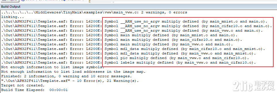

4.4 解决编译报错
1、解决头文件找不到错误

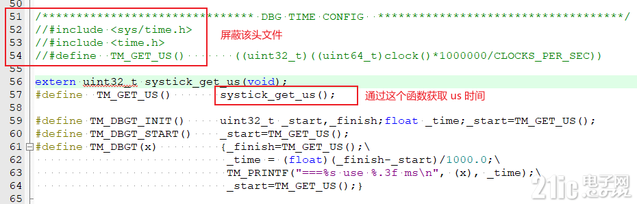

添加了头文件路径之后,编译有如下报错,主要就是说找不到 sys/time.h 的头文件。
前面我们介绍过, TinyMaix 需要计时,这个头文件其实就是获取时间相关的函数在该文件声明,但是我们移植到 APM32F411 平台,是没有这个文件的,我们后面需要使用嘀嗒定时器去实现时间获取,所以此处暂时屏蔽该代码。
然后,计时的宏定义我们改为通过嘀嗒定时器获取,如下:
其中,uint32_t systick_get_us(void); 这个函数,是我们后面需要通过嘀嗒定时器去实现的函数,这里先写上。
2、解决 main 函数名重复定义错误
当再次编译报错如下:
只剩下链接报错了,这些报错都是因为 TinyMaix 的实例代码中,都有一个 main.c 函数重复定义造成的,我们找到对应的函数,修改下函数名即可。这里不多介绍。

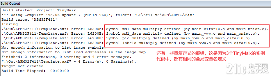

3、解决 TinyMaix 实例代码中,变量名重复定义错误
再次编译,还剩下变量名的重复定义错误,这个是因为我们添加了 TinyMaix 的 3 个实例代码进Keil工程里面,然后他们使用了相同的变量名,我们找到这些变量,然后添加 static 关键字限制即可。

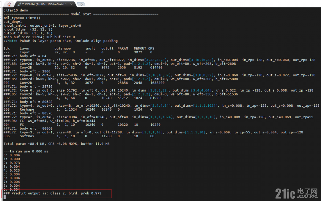

该实例进行分类检测,然后识别出有鸟的图片,TinyMaix 使用的鸟图片如下:
运行结果如下:
