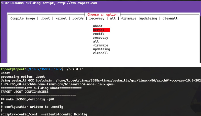

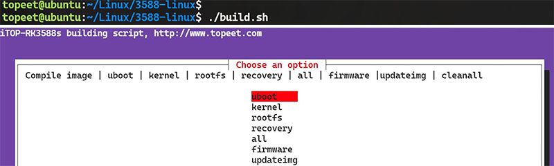

首先在 linux 源码目录下输入以下命令进入编译的 UI 界面,进入之后如下所示:
./build.sh
然后将光标移动到第二个 kernel,点击回车即可开始 kernel 内核的编译,编译过程如下所示:

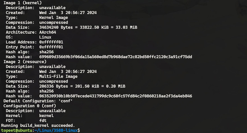

内核编译完如下图所示:

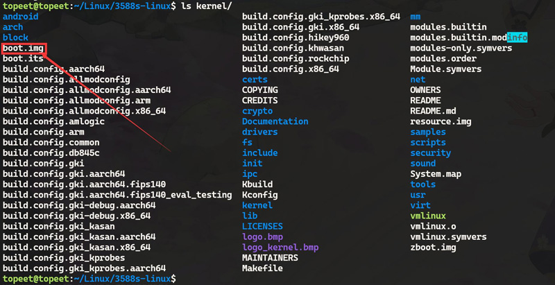

编译完成后映像文件会打包成 boot.img 放到 kernel 目录。如下图所示
