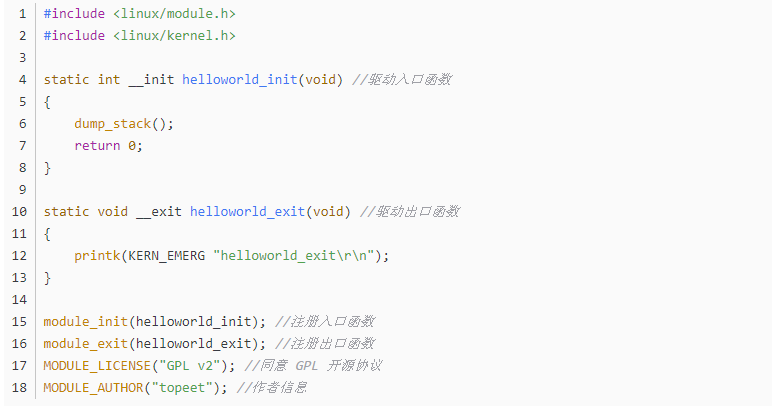

5.1.1 驱动程序编写
本实验对应的网盘路径为:iTOP-RK3568开发板【底板V1.7版本】\03_【iTOP-RK3568开发板】指南教程\02_Linux驱动配套资料\04_Linux驱动例程\52_module02\01_module。
编写完成的helloworld.c代码如下所示。
该驱动程序就是最简单的helloworld驱动程序,只是在第6行添加了dump_stack()函数,用来在内核中输出当前调用堆栈信息,在这里使用该函数的目的是验证在app中的init_module系统调用是否生效。

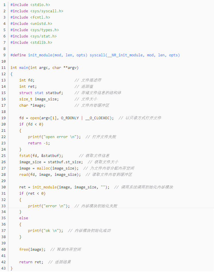

5.1.2 编写测试 APP
本应用程序对应的网盘路径为:iTOP-RK3568开发板【底板V1.7版本】\03_【iTOP-RK3568开发板】指南教程\02_Linux驱动配套资料\04_Linux驱动例程\52_module02\02_app。
编写完成的应用程序app.c代码如下所示:
该应用程序的重点在30行,使用init_module系统调用加载模块到内核。

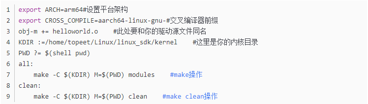

在上一小节中的helloworld.c代码同一目录下创建 Makefile 文件,Makefile 文件内容如下所示:
对于Makefile的内容注释已在上图添加,保存退出之后,来到存放helloworld.c和Makefile文件目录下,如下图(图5-1)所示:
然后使用命令“make”进行驱动的编译,编译完成如下图(图5-2)所示:
编译完生成platform_led.ko目标文件,如下图(图5-3)所示:
至此驱动模块就编译成功了。

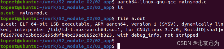

5.2.2 编译应用程序
下面进行应用程序编译,因为测试APP是要在开发板上运行的,所以需要aarch64-linux-gnu-gcc来编译,输入以下命令,编译完成以后会生成一个app的可执行程序,如下图(图141-4)所示:
aarch64-linux-gnu-gcc myinsmod.c

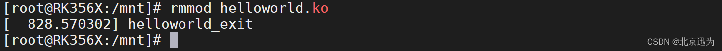

可以看到helloworld驱动成功加载上了,最后可以使用以下命令进行驱动的卸载,如下图(图141-7)所示:
rmmod
至此,内核是如何运行KO文件的_insmod实验就完成了。
