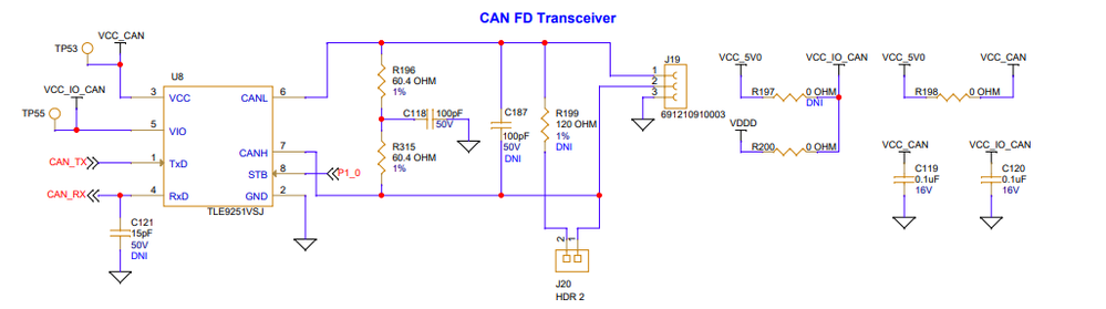

4.1查看KIT_XMC72_EVK XMC7200 evaluation kit原理图中 CAN硬件模块的设计,截图如下。分析问题可能出在XMC7200 controller或者TLE9251VSJ Transceiver。分析数据1Mbps和2Mbps都能正常通信,超过3.6Mbps以上就出现error,判断可能和回读的偏差有关系。

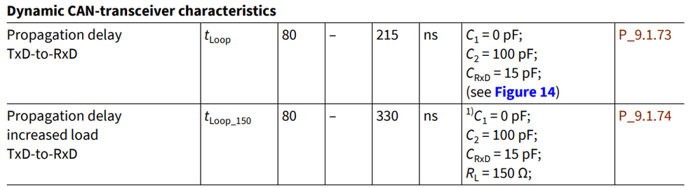

我们知道CAN控制器会将收发器RX pin 的数据采样接收,用于判断TX pin 的数据是否被成功发送,以便实现仲裁判断和错误处理。从数据手册看TxD-to-RxD 的最大延迟是215ns,数值与 5Mbps传输速率的 bit 传输时间 (200ns) 相当,所以该延迟会导致回读错位。

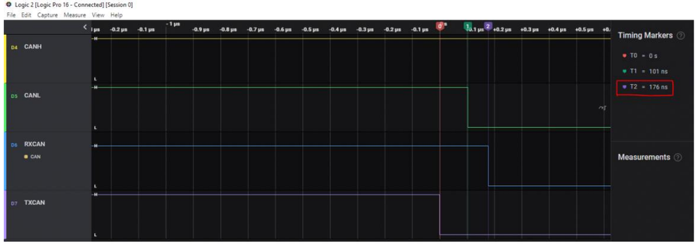

经过实测,板级的延迟 为176ns。

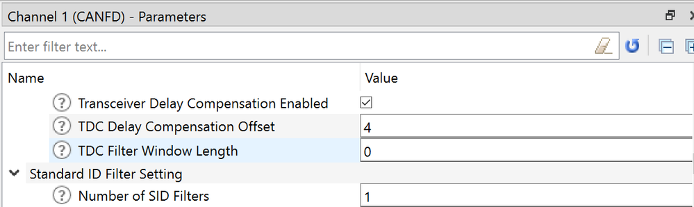

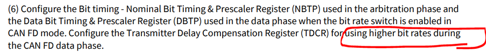

     5.1  在文档 AN234022-CAN FD Usage in XMC 7000 MCU 的 Initialize CAN FD章节中提及,高速率通信需要配置TDCR寄存器,这一部分在CANFD的初始化结构体里面进行配置。
     对应的代码配置为:
这段code snippet是从Device Configurator 4.0中关于CANFD的配置生成的,配置的截图如下:
TDC( Transceiver Delay Compensation Offset)的取值不是一个确定的值,可以按照取中间值的方式进行测试。假设补偿为100ns;
TQ=(BRP+1)/CLKbus=1/40M=25ns
Offset=100/25=4
