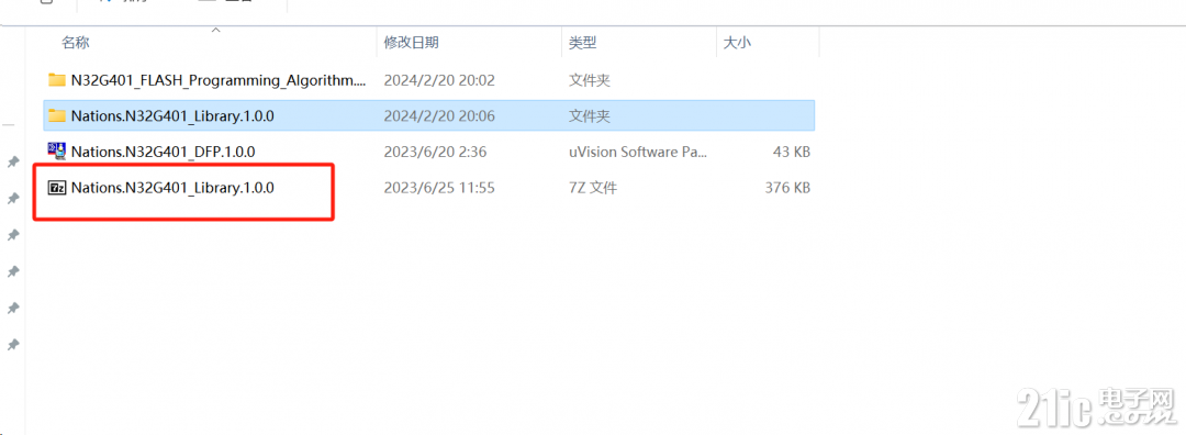

下载后打开,找到Keil的安装包,目录为:\N32G401xx_V1.0.0\6.Software Development Kit
安装pack包,双击后会找到默认的keil包地址,一路next就完成了MDK包的安装。
2、解压SDK包,在pack包的目录下有压缩文件,打开后可以得官方提供的驱动库以及示例工程:
其的目录比较新,可以把包复制到上几层目录,方例查找。

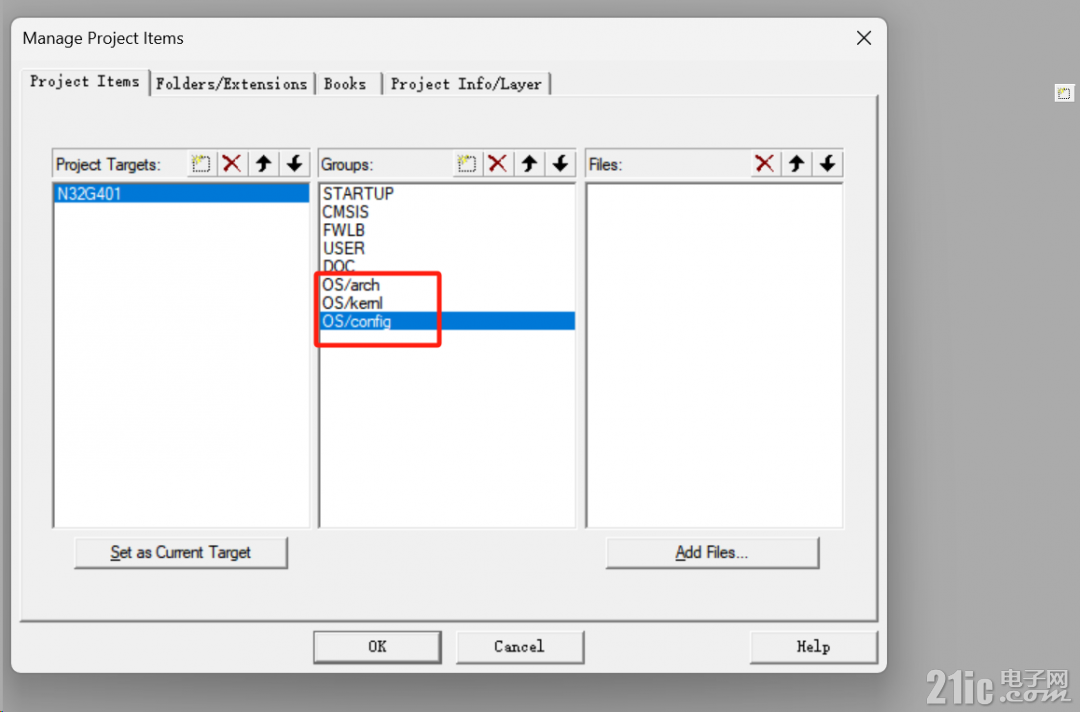

5、在MDK工程中新建三个项目组。分别为OS/arch、OS/kernel、OS/config:

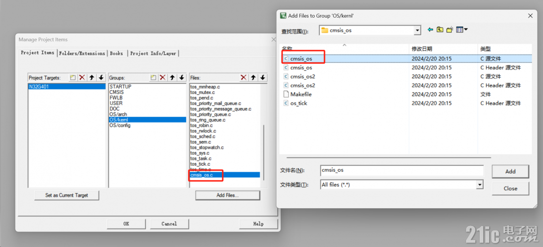

7、添加kernel工程分配,我们把\os\core下面所有的.c都添加kernel分组中。
同时把\os\osal\cmsis_os,下面的cmsis_os添加进工程。

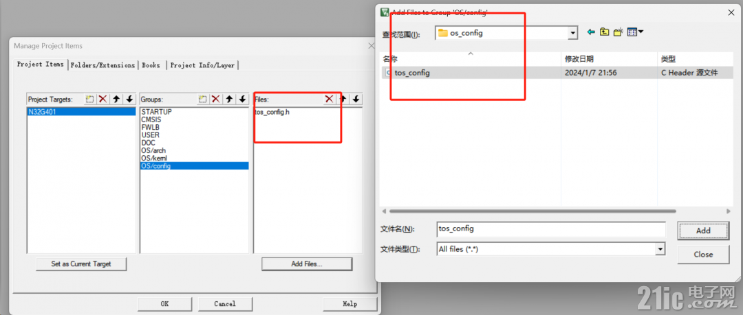

8、从官方示例中下载一个config文件到config文件夹里,并把它添加进OS/config工程分组中。 4.png

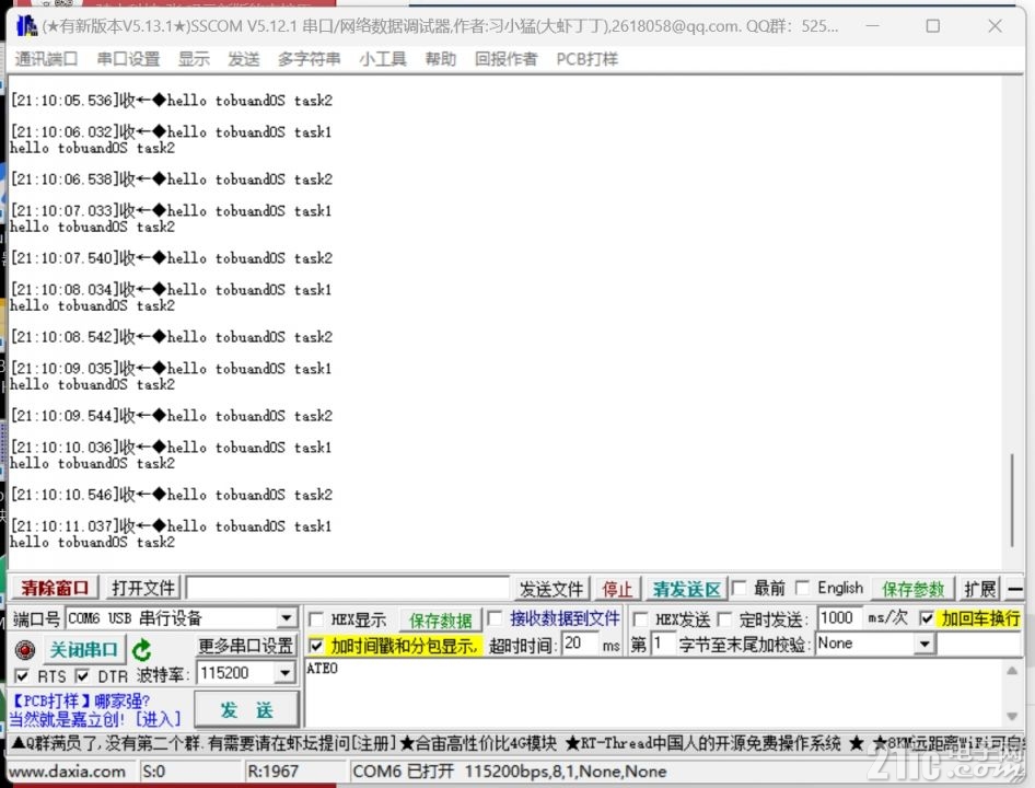

【测试】
1、添加头文件#include "tos_k.h"的引用。
2、添加两个任务,分别人1秒、0.5秒的printf。内容如下:

【实现效果】
下载到开发板后,串口中预想中输出的两个不同周期的打印效果。
