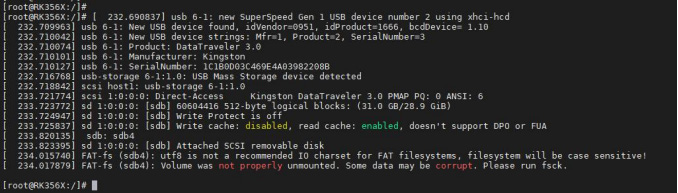

1 将 U 盘(U 盘的格式必须为 FAT32 格式,大小在 32G 以下)插到开发板的 usb 接口,串口打印信息如下所示,U 盘的设备节点是/dev/sdb4。U 盘的设备节点不是固定的,根据实际情况来查看设备节点。

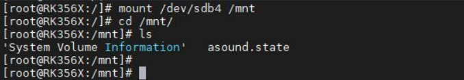

2 输入以下命令挂载 U 盘,可以查看到 U 盘中的文件。注意! 挂载路径要保证是存在的
mount /dev/sdb4 /mnt
cd /mnt
ls
如下图所示:
