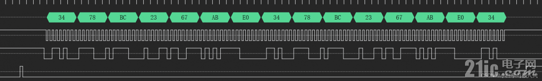

        之所以没有放屏幕点亮部分是因为屏幕没有点亮,但是我用逻辑分析仪抓取spi的波形发现我数据传输都是正常的。
         但是一直驱动不了屏幕,我最近用了很多spi,说实话软件硬件spi都已经比较熟悉了,既然发送通信没有问题,我想问题可能出现在RST或者DC数据/指令这两个线上了。经过我的测试发现,问题出现在DC数据/指令这个线上,我代码里有一个测试的地方
        就是让一个引脚拉低,然后启用dma发送,然后等待发送完成,最后再将引脚拉高,最后看看波形。
        最下面的就是这个翻转的引脚,可以看到在数据并没有传输完成的时候,引脚已经被拉高了,所以在驱动屏幕的时候,会出现DC线操作和数据、指令发送不匹配的问题,当然无法驱动屏幕了。

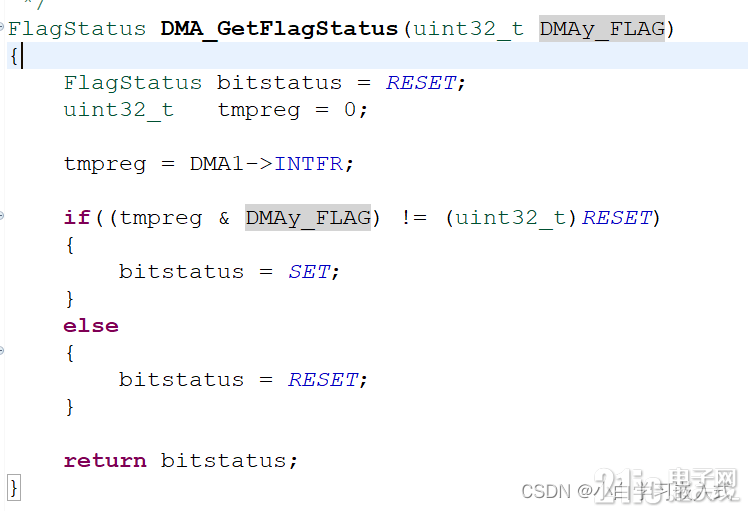

        然后我又把目光放在了等待传输完成这个地方,会不会是这个用错了
while(!DMA_GetFlagStatus(DMA1_FLAG_TC3));

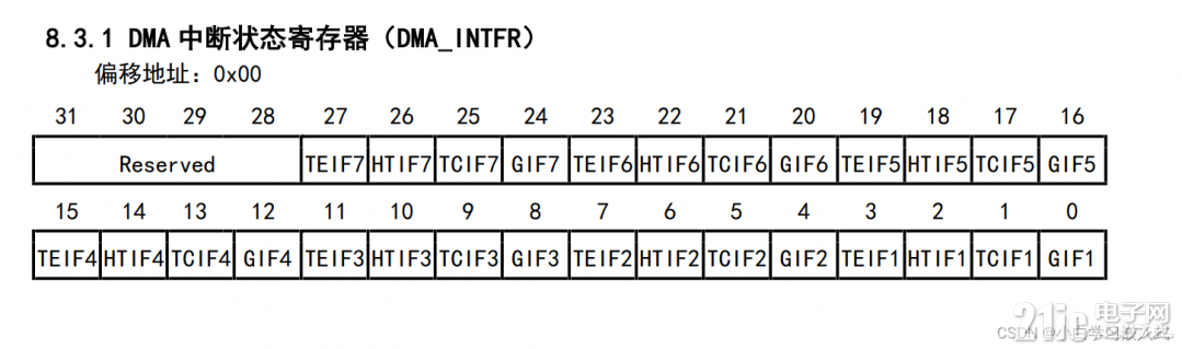

        点进去看发现这个函数就是读寄存器是否置1,我猜测是判断dma传输完成中断标志位,于是我查阅了一下寄存器使用手册。
        可以看到DMA_INTFR的TCIFx就是完成时候的标志位,由硬件置位,再看看具体的是第几位。
        DMA_INTFR的地址是0x40020000
        找到上面说的TCIF位,因为我代码里发送的使用dma的通道3,所以我们要找的是TCIF3,也就是第9位,换成十六进制就是0x00002000
       再看代码里的
        可以看到跟我的推断完全一样,这说明函数没有用错。

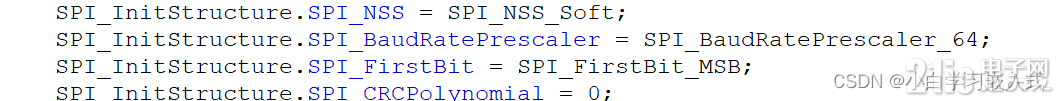

        我们先计算一下spi+dma的时钟频率,芯片的时钟频率是48M
        SPI我用的是64分频,所以就是48M/64=0.75M,也就是750kHz,一个脉冲周期就是1/75K=0.000001333s,也就是1.33us,按50%的占空比算,scl的一个高电平或者低电平持续时间大概是1.33/2=0.665us,差不多是600ns,用逻辑分析仪验证一下。(这里我提一嘴,要是有逻辑分析仪真的很有用,尤其是这种高速通信中的问题,很难找到问题所在,用传统示波器也不好分析,有条件大家可以整一个,牌子就不说了,tb上搜有挺多的,免得说我打广告)
        实际的是650ns左右,有误差很正常,周期1.3us,跟我算的一样。
        芯片时钟是48Mhz,一个时钟周期是1/48M=0.020833us,一个机器周期包含12个时钟周期,所以一个机器周期是12*0.020833=0.25us,简单指令运行是一个机器周期时间,大约250nm
        这里可以看出确实是在DMA开始传输后大约一个指令周期的时间引脚就被拉高了,可以验证上面的猜想应该是正确的。

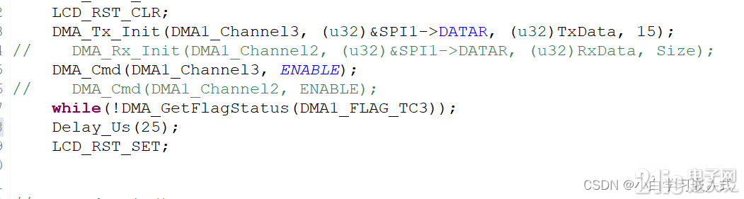

        既然找到的问题,验证了猜想,下一步就是解决问题,我的想法是用延时函数,简单粗暴,如果大家有什么好的方法也可以提出,大家一起讨论进步。
        算了一下最后是剩下16位(这里还有点疑问就是为什么描述是1个字节为单位,而这里剩下2字节,这个问题还有待研究,有知道的也欢迎提出),一个周期大概是1.3us,16个就是20.8us,保险起见我们延时25us。如果库函数自带延时us函数可以直接调用,如果没有可以参考我下面的函数。(我的库里是有延迟us函数的,所以我直接调用)

        编译下载后再看波形,普天同庆,跟我的猜想一模一样,最后的引脚变化已经是完全在传输结束之后了,问题成功解决。
