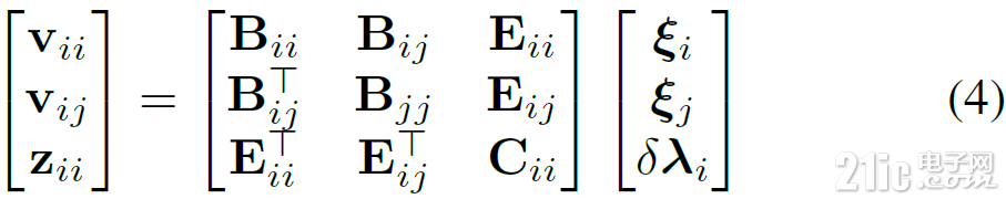

DBA的基本元素是共可见性图中的一条单向边,对应于从一个源帧到一个目标帧的重投影误差,其线性化形式为
式中,δuij为光流模块输出的光流残余,ξi、ξj为相机位姿的李代数,δλi为源帧反深度图的误差状态,Ji、Jj、Jλi为由式(1)导出的雅可比矩阵。
考虑光流的权值wij,计算式(2)的Hessian形式如下
得到下面的等式
其中Cii是一个n × n的对角矩阵

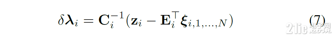

考虑锚定在帧i上并投影到共可见帧(编号1,2,…),以N为例),则通过将式(4)中的块按位置堆叠/求和来构建组合的Hessian为
它对应于图3所示的一个视觉因素。注意图中没有其他边与δλi相关,因此可以对Eq.(5)执行Schur补[29]来消除深度状态,得到
其中Bi, Ei, Ci, vi, zi为式(5)中的块,Ci为对角矩阵。这实际上构建了一个帧间姿态约束(由Hc,i, vc,i表示),其中包含线性化的BA信息。Eq.(5)和Eq.(6)的计算可以在GPU上高效并行执行。只要更新相机姿态,就可以根据式(5)的下一行更新反深度状态。

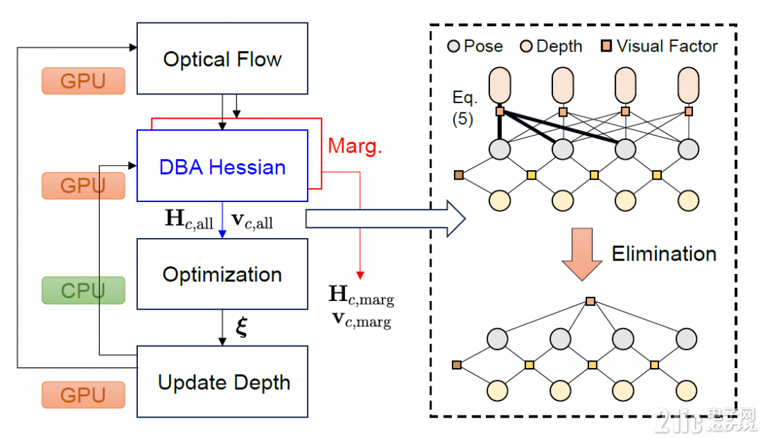

在本工作中,为了将DBA与一个通用的以姿态为中心的因子图紧密集成,将从共可见性图中导出的所有约束Eq.(6)进行叠加,形成一个完整的Hessian Hc,all和对应的vc,all,作为因子图中所有摄像机姿态之间的约束。考虑到消除了密集的深度状态,在CPU上有效地进行了因子图优化。这实际上等于用两步法求解全因子图优化问题,类似于[21]中的实现。
需要对图中的边迭代更新像素关联(由光流产生)和DBA公式,从而形成如图3所示的分层迭代结构。通常,深度DBA为因子图提供丰富的几何信息(具有学习到的不确定性),同时将优化结果(位姿和深度)反馈给光流,以循环地细化/重新加权。上述管道还支持立体声和RGB-D设置,通过在式(5)中添加从左到右的边缘或添加深度先验。
图3 优化框架中DBA的工作流程,采用分层迭代结构。右面板显示深度状态的消除,生成Hessian Hc,all,vc,all作为视觉约束。对于边缘化,只处理相关的边缘,生成包含边缘化视觉信息的Hc, margin,vc, margin。

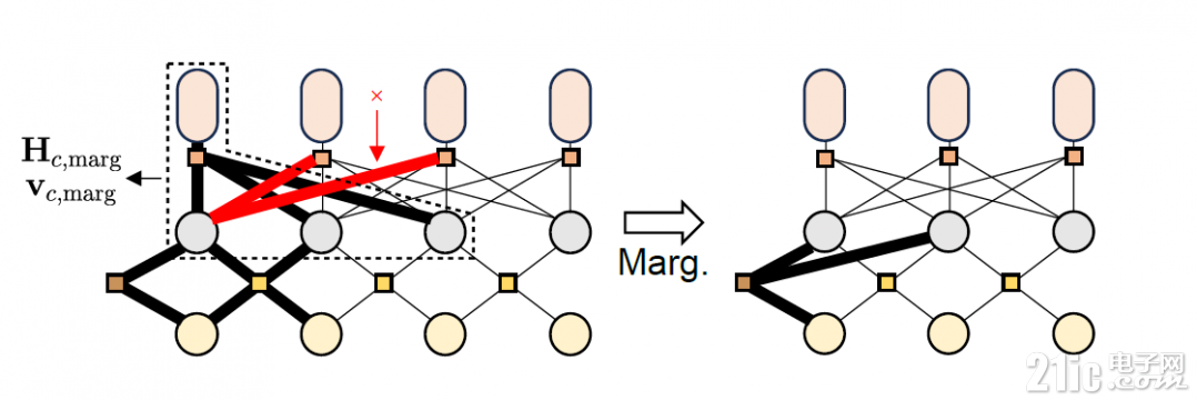

图4 因子图的边缘化。将视觉信息以及与最老状态(黑边)相关的其他信息边缘化,利用Schur补来消除最老状态,形成新的约束[17],[29]。从新帧到旧帧的重新投影(红色边缘)被忽略以保持稀疏性
每当一个旧帧从窗口滑出时,相机的姿势和包含的深度状态都需要被边缘化。为了保持因子图的稀疏性,只考虑基于边缘深度状态构建的重投影残差,形成如图4所示的部分视觉信息Hc,margin、Vc,margin。将视觉信息等与旧框架相关的信息,通过舒尔补,与已有的边缘化因子一起构成新的边缘化因子。

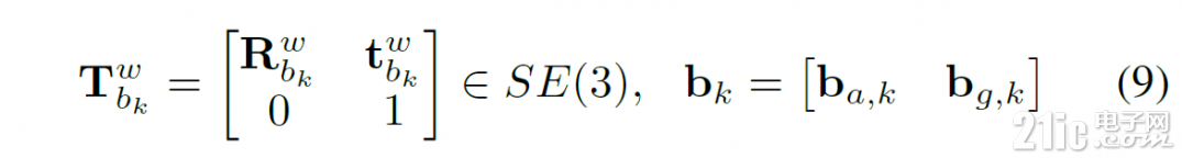

使用GTSAM实现[30]。考虑到汽车应用中常用的传感器,总体因子图如图5所示,状态表示为
其中Tw bk是世界坐标系中的IMU姿态,v w bk是速度,ba,k和bg,k是加速度计/陀螺仪的偏差。

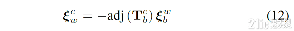

为了对以imu为中心的因子图施加视觉约束,采用以下线性变换
其中,ξc w由左摄动导出,ξ w b由右摄动导出,Tc b为imu -相机外因,adj(·)为伴随运算。
