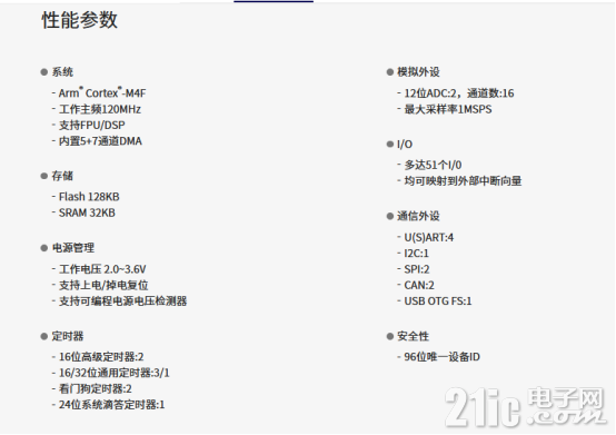

核心参数对比
参数
APM32F402
APM32F103
STM32F103
内核
Cortex-M4F(带FPU)
Cortex-M3
Cortex-M3
主频
120MHz
96MHz(标称)
72MHz(标称,可超频至120MHz)
Flash
128KB
64~512KB
64~512KB
SRAM
32KB
20~128KB
20~64KB
动态功耗
0.3mA/MHz
0.5mA/MHz
0.8mA/MHz
Stop模式功耗
1.5μA
10μA
20μA
ADC精度(INL)
±1.5 LSB
±1.5 LSB
±2 LSB
单价(1k片)
咨询极海官方
6元
15元
典型外设
2xCAN, USB OTG, 2xADC
2xCAN, USB, 3xADC
2xCAN, USB, 3xADC
封装选择
LQFP48/64, QFN36/48
LQFP64, QFN48
LQFP64
