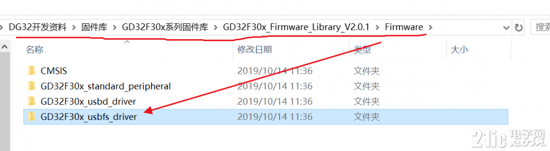

  1、在官方提供的固件库中找到USB驱动文件,全部拷贝到自己的工程中。

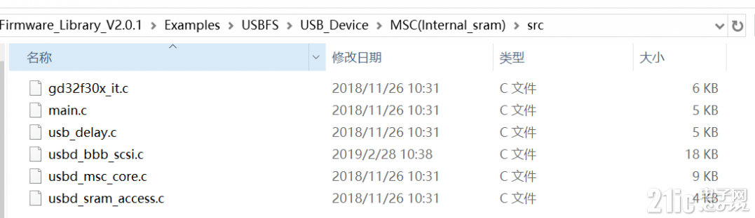

  2、在官方的固件库例程中找到USBFS->USB_Device->MSC例程,打开该文件夹将inc和src中关于usb的文件全部拷贝到自己工程中,具体内容如下图所示:
  inc文件夹打开所示:
  src文件夹打开所示

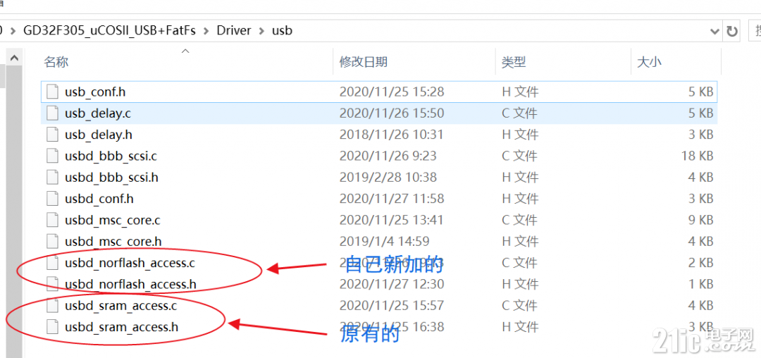

  我这里拷贝到了自己工程中的usb文件夹中,同时在该文件夹中创建一个usbd_norflash_access.c文件和usbd_norflash_access.h文件为后面添加外部FLASH驱动程序使用,如下图所示:

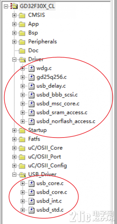

  3、打开自己的工程结构,添加上面拷贝的文件,添加完成的结果如下图所示:
  4、指定添加的头文件路径,同时添加USBFS的宏定义USE_USBFS,如下图所示:

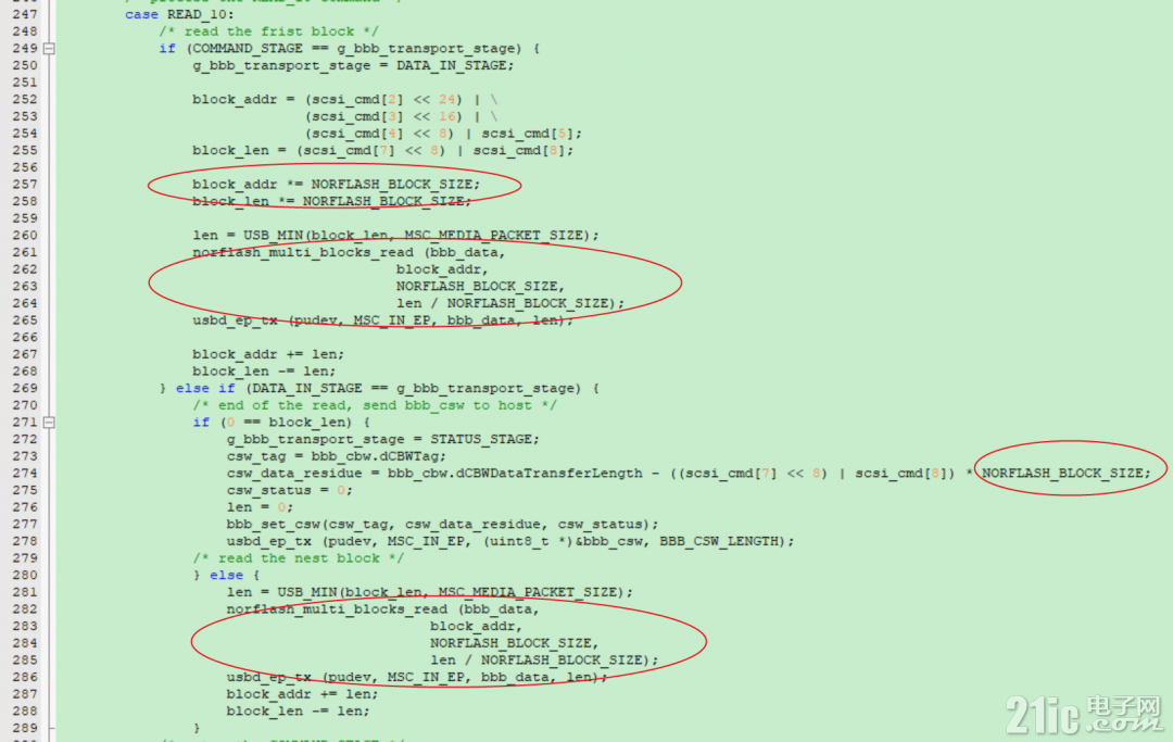

  2、接着是对usbd_bbb_scsi.c文件中的内容进行修改
  修改的内容主要是把官方提供的SRAM的内容替换成NORFLASH的内容即可。

  读的修改部分:
  写的修改部分:
