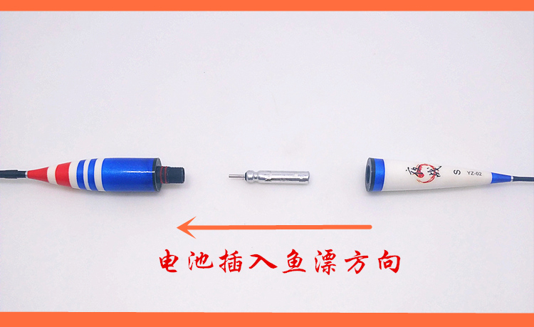

 楼主| IICeeprom 发表于 2024-4-1 10:08 | 显示全部楼层 |阅读模式
丝印分别是2813  RP2和0021C,有没有了解的大佬,还请讲解一下
https://item.taobao.com/item.htm ... .0.0.2042523cDG5Q0v

LcwSwust 发表于 2024-4-1 10:43 | 显示全部楼层
不会钓鱼,想了解一下它有啥功能?
受到振动会闪烁吗?可能是单片机和加速度传感器.

ocon 发表于 2024-4-1 13:17 | 显示全部楼层
不会钓鱼,想了解一下它有啥功能?
受到振动会闪烁吗?可能是单片机和加速度传感器. ...
刚查了一下,这玩意几块钱一支,能够过滤风浪和水平摇摆,只对咬钩的上下运动反应,用的是特殊的一次性专用电池。得上单片机或者专用芯片。

王栋春 发表于 2024-4-1 22:03 | 显示全部楼层
会不会是鱼漂生产厂家定制的IC,或者特制的单片机。
yueguang3048 发表于 2024-4-2 09:15 | 显示全部楼层
大致原理:G-sensor+单片机(6脚的这个芯片),单片机内部设定重力传感器的阈值,然后驱动LED...
