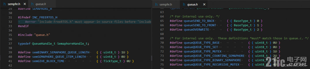

  FreeRTOS 中各种信号量的 API 函数实际上都是定义在 ./include/semphr.h 文件中宏,它们都是使用 FreeRTOS 的队列机制来实现的(所有信号量 API 都是对相应队列 API 的封装)。信号量各 API 用到的一些宏值如下所示:
  其中,二进制信号量、计数信号量和互斥信号量的创建 API 函数是独立的,但是获取和释放 API 函数都是相同的;递归互斥信号量的创建、获取和释放 API 函数都是独立的,下面详细学习一下!
无论哪一种信号量,都是使用 SemaphoreHandle_t 这个类型定义的句柄来指示。

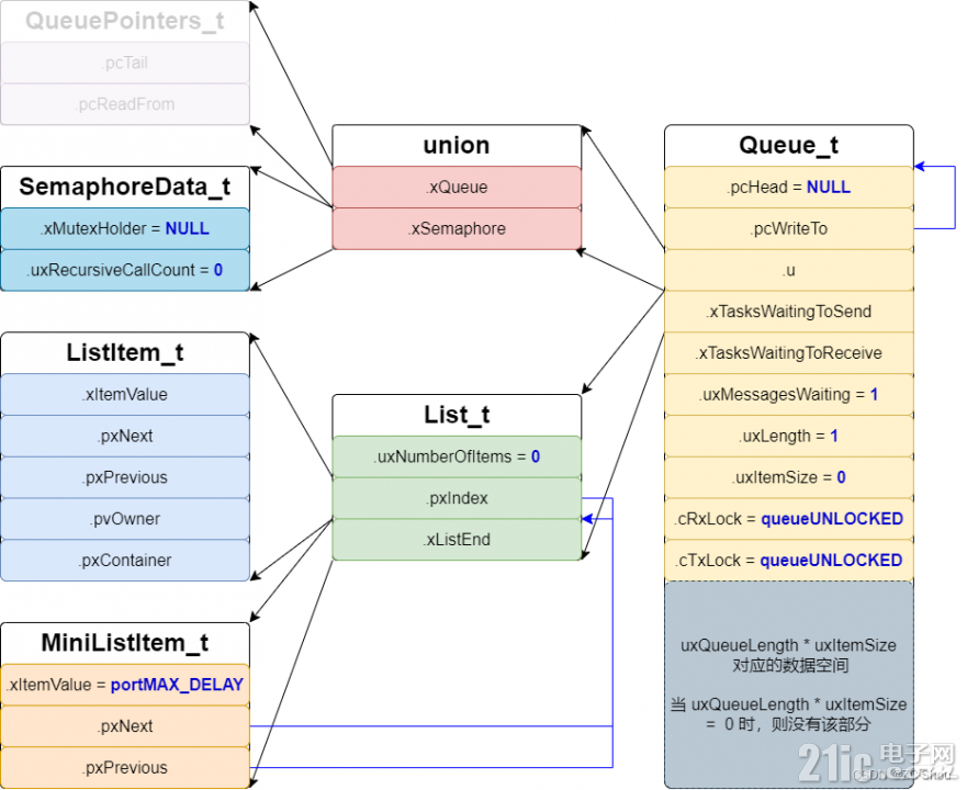

  二值信号量通常用于各种同步操作。FreeRTOS 中的二值信号量其实就是一个只有一个队列项的队列,这个特殊的队列要么是满的,要么是空的。任务和中断使用这个特殊队列不需要在乎队列中存的是什么消息,只需要知道这个队列是满的还是空的。
  在代码实现上,二进制信号量(队列)实际上没有任何数据部分,只有一个 sizeof(Queue_t)。实际上,二值信号量的释放和获取都是通过操作队列结构体成员 uxMessageWaiting 来实现的。下面来详细学习一下!

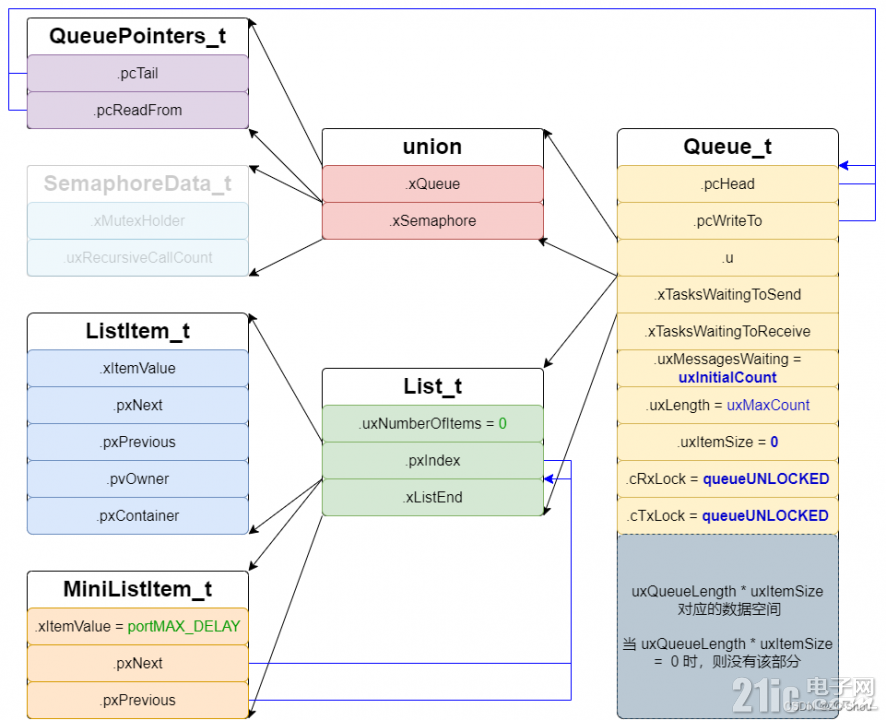

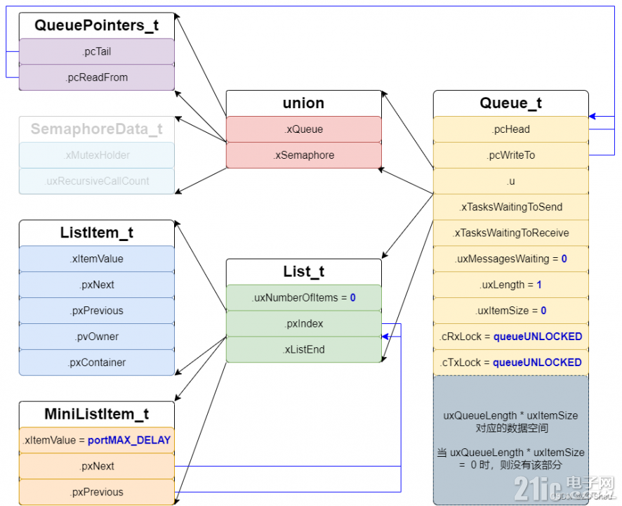

QueueHandle_t xQueueGenericCreate( const UBaseType_t uxQueueLength, const UBaseType_t uxItemSize, const uint8_t ucQueueType )
内部使用 pvPortMalloc 动态申请 uxQueueLength * uxItemSize 长度的队列内存空间
使用 prvInitialiseNewQueue 初始化申请的队列内存空间,初始化后如本节第一张图所示。
入参 ucQueueType 只有在定义了 configUSE_TRACE_FACILITY 才会实际记录到队列中,否则根本不会使用
