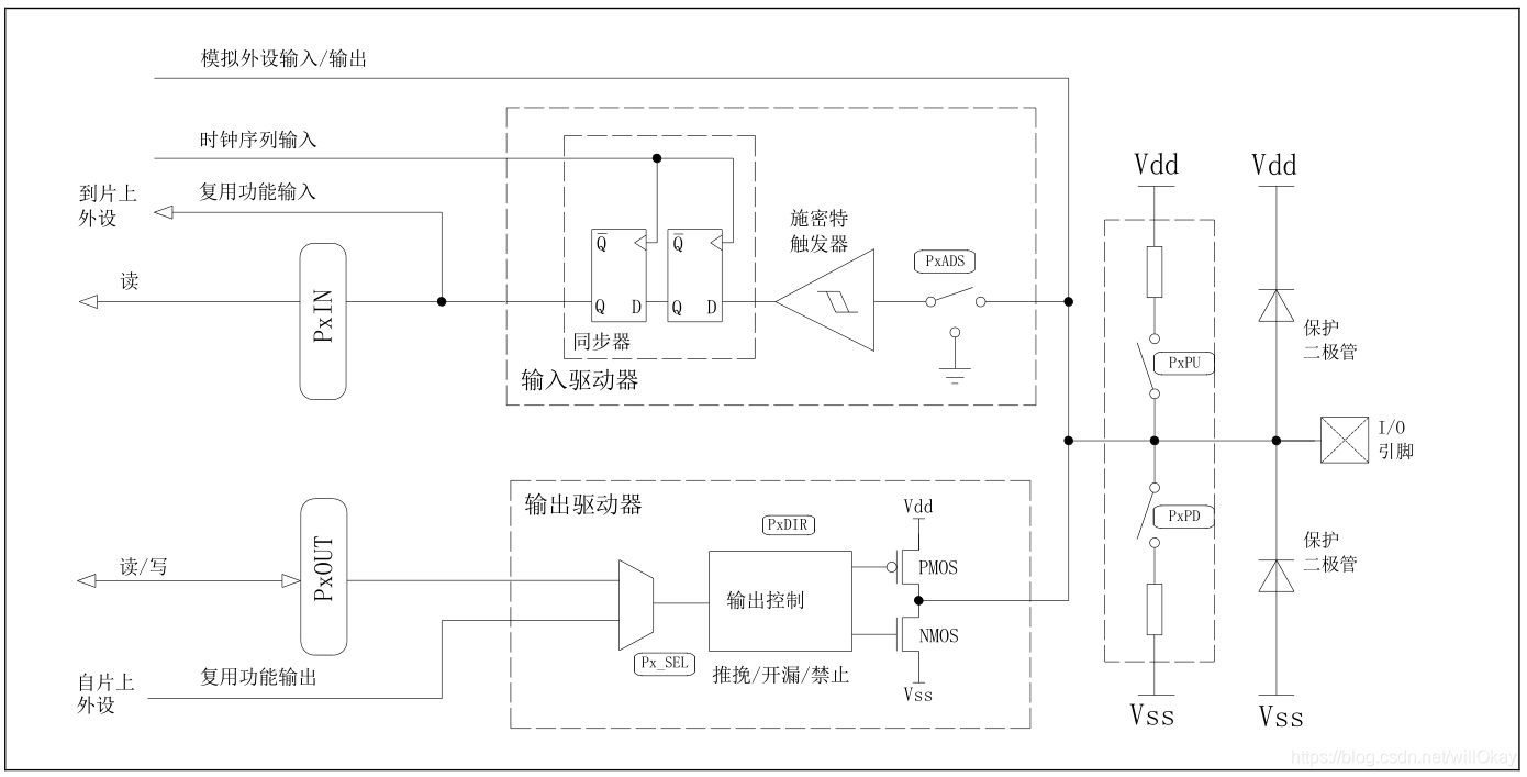

华大M0+系列单片机的端口电路有两种结构,这两种电路结构大体相同,只是存在三个微小的差别。HC32F(L)x3x、HC32F(L)x7x和HC32F(L)x9x系列芯片的端口电路是一种结构,为了便于说明我们称这种结构为结构一,框图如下:

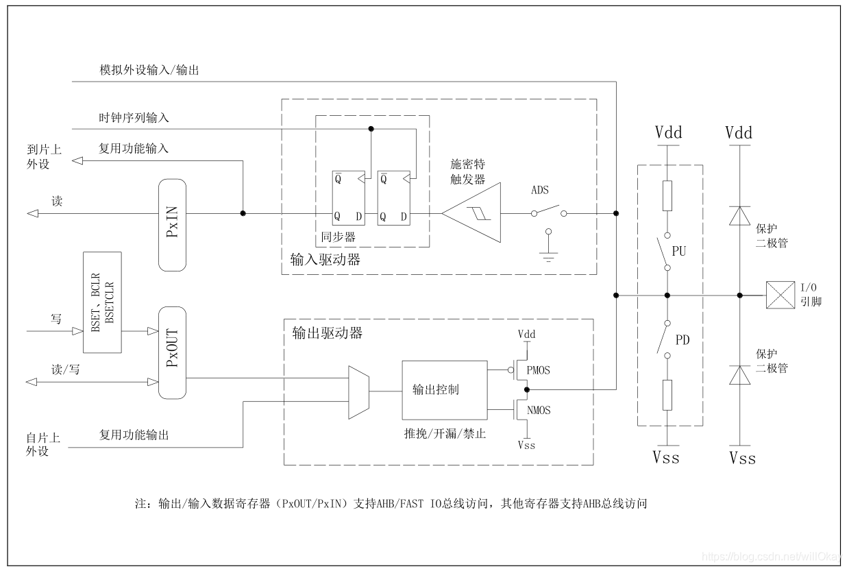

HC32F003、HC32F005和HC32L110芯片是一种结构,我们称这种结构为结构二,框图如下:
由上面两个构图我们可以很清楚地知道两种结构的区别如下:
1.结构一的PxOUT(寄存器中出现的x=A,B,C,D,E,F代表芯片含有的端口组,后面的亦是同样的意思)可以通过操作位寄存器(PxBSET、PxBCLR、PxBSETCLR)来直接控制某一位的输出,而不会影响这组寄存器中的其余的位,结构二没有相关的位操作。

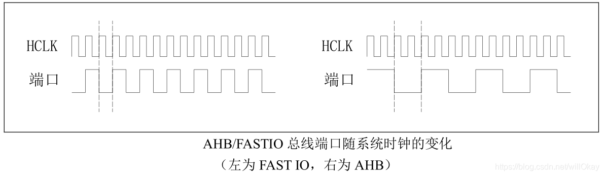

2.结构一输出/输入数据寄存器(PxOUT/PxIN)支持AHB/FAST IO总线访问(通过寄存器 GPIO_CTRL2.ahb_sel 位控制),其他寄存器支持AHB总线访问。结构二端口输入值/输出值寄存器(PxIN/PxOUT)只支持 AHB 总线读写。对于这两种不同的总线,系统时钟(HCLK)对这两种总线的处理周期并不相同。下面两幅图为对于两种总线端口翻转的最快时序:
对于 AHB 总线,每两个 HCLK 周期,IO 翻转一次,而对于 FAST IO 总线,每个 HCLK周期,IO 翻转一次。
3.结构二对应芯片的RST引脚可以复用成带有内部上拉电阻的数字输入引脚,结构一对应的芯片RST引脚不可以复用为IO引脚。

每个端口都可以配置成数字或模拟端口,并且可以实现内部上拉(pull up)/下拉(pull down)的输入,高阻输入(floating input),推挽输出(CMOS output),开漏输出(open drain output),两档驱动能力输出。
数字端口被配置成模拟端口后,数字功能被隔离,不能输出数字“1”和“0”,CPU 读取端口输入值寄存器的结果为“0”。
每个数字端口被配置为输入时,都可以提供外部中断,中断类型可以配置成高电平触发、低电平触发、上升沿触发、下降沿触发 4 种,查询 Px_STAT[n]的中断标志位即可知道相应的中断触发端口。另外,每个数字端口的中断都可以把芯片从睡眠模式/深度睡眠模式唤醒到工作模式。
芯片复位后端口为高阻输入(floating input),目的是防止芯片被异常复位时,对外部器件产生异常动作。
当端口配置为数字端口的时候可以通过设置Px_SEL寄存器接受各功能模块(如 SPI,UART,I2C,Timer 等)的输入输出信号,此内容放到相应外设模块内容来讲解。

对于结构一的芯片特有寄存器
端口置位(PxBSET对应位为1置位,为0保持);
端口清零(PxBCLR对应位为1清零,为0保持);
端口置位清零(PxBSETCLR (PxBSET对应位为1置位,为0保持;PxBCLR对应位为1清零,为0保持))。PxBSET 和 PxBCLR 相同位同时置 1 时,PxBCLR 具有高优先级。即该端口被清零。

yang377156216 发表于 2024-4-23 16:21 | 显示全部楼层
FAST IO模式好像用的不多吧?
wubangmi 发表于 2024-4-24 12:24 | 显示全部楼层
FAST IO模式好像用的不多吧?
我记得没错的话,L13X,L17XL19X的IO默认就是FAST模式的。
F003/005之类的,没在意
