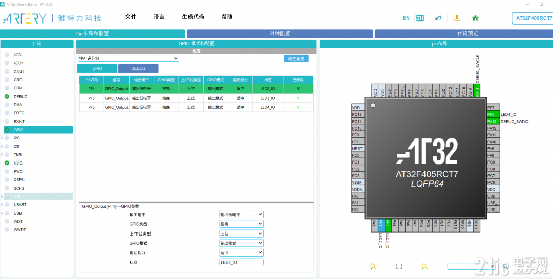

创建 workbench 工程
  • 选择 AT32F405 默认创建
  • 在 GPIO 页面初始化三个LED引脚为输出 PF4 PF5 PF6
  • 生成代码,代码目录,工程文件都在project下面

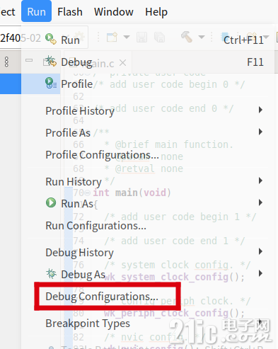

3. 下载 调试
  • 使用 AT32 IDE 下载
    - run - Debug Configuration
    - GDB AT-Link Debugging
    - 选中后直接关掉即可,默认配置就可以下载
  • 点击小昆虫后可以调试

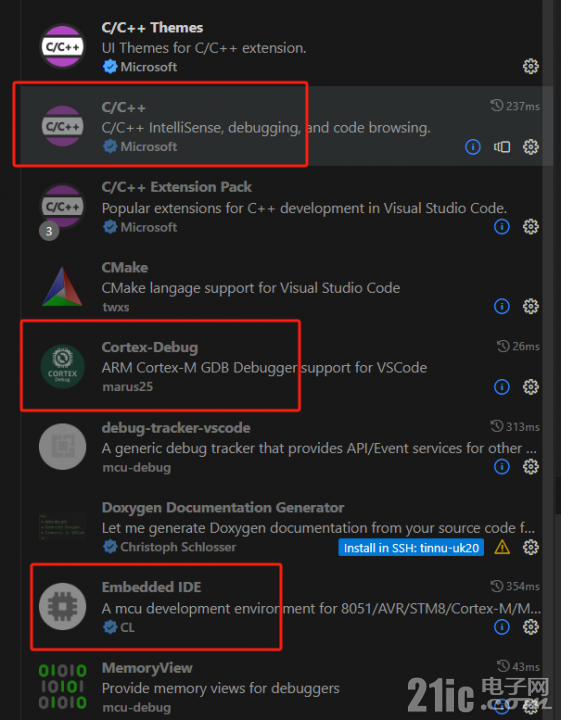

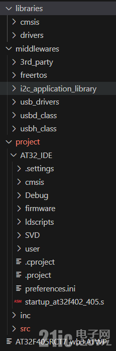

vscode + EIDE 开发1. 环境安装
  • 安装 EIDE 、 C/C++ 、 cortex-debug 插件

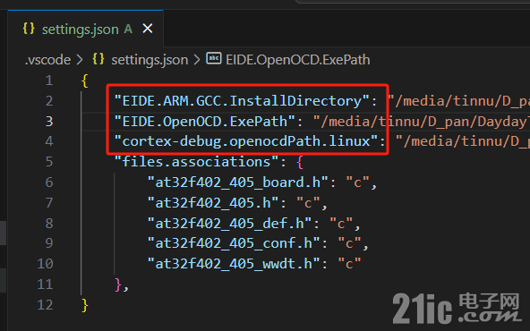

  • 配置 EIDE 编译链、cortex-debug openocd 地址
    - 其中 cortex-debug.openocdPath.linux 和 EIDE.OpenOCD.ExePath 是一样的
    - 如果是windows下,就是 cortex-debug.openocdPath.windows
    - OpenOCD的路径就选择之前安装的 AT32 IDE 里面的openocd,如果是openocd主线程,目前还不支持雅特力的芯片
2.  工程导入
  • 导入 workbench 创建的工程
    - 导入之后存在一个BUG,就是不会将.s汇编导入,导致编译出来的固件无法运行
    - 手动导入asm文件

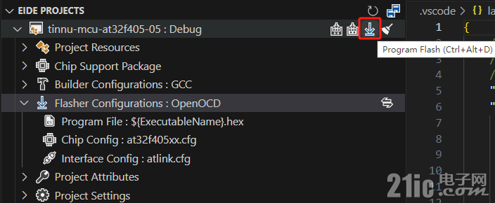

  • 手动使用openocd下载
    - D:\AT32IDE\OpenOCD\bin\openocd.exe -f interface/atlink.cfg -f target/at32f405xx.cfg -c "program xxx.elf verify" -c "reset run" -c "exit"
  • 使用 EIDE 支持一键下载

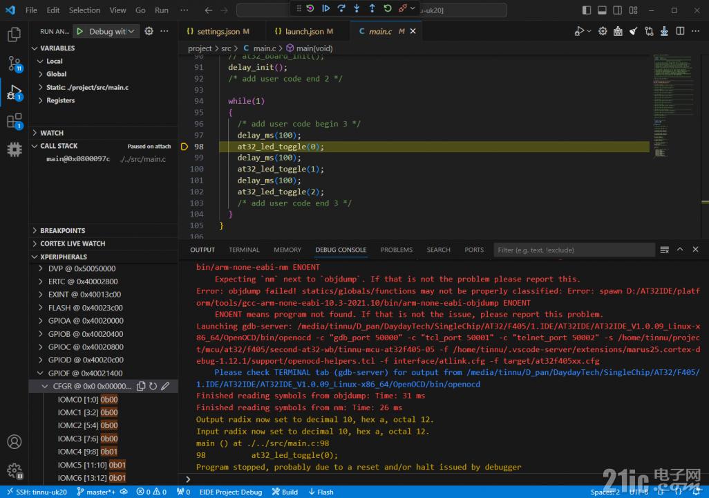

vscode中调试
  • 配置vscode的launch.json
  1.     {
  2.         "cwd": "${workspaceRoot}",
  3.         "executable": "./project/AT32_IDE/build/Debug/tinnu-mcu-at32f405-05.elf",
  4.         "name": "Debug with OpenOCD",
  5.         "request": "attach",
  6.         "type": "cortex-debug",
  7.         "servertype": "openocd",
  8.         "configFiles": [
  9.             "interface/atlink.cfg",
  10.             "target/at32f405xx.cfg"
  11.         ],
  12.         "searchDir": [],
  13.         "gdbPath": "xxx/arm-none-eabi-gdb",
  14.         "svdPath": "./project/AT32_IDE/SVD/AT32F405xx_v2.svd",
  15.         "runToEntryPoint": "main",
  16.         "showDevDebugOutput": "none"
  17.     }
    - 其中 gdbPath 是指定工具链里面的gdb地址
    - svdPath 是workbench生成的寄存器地址,之后cortex-debug会读取这些寄存器的值显示出来
  • F5
    - 可以看到,左下角已经显示了 GPIO 寄存器的数值
