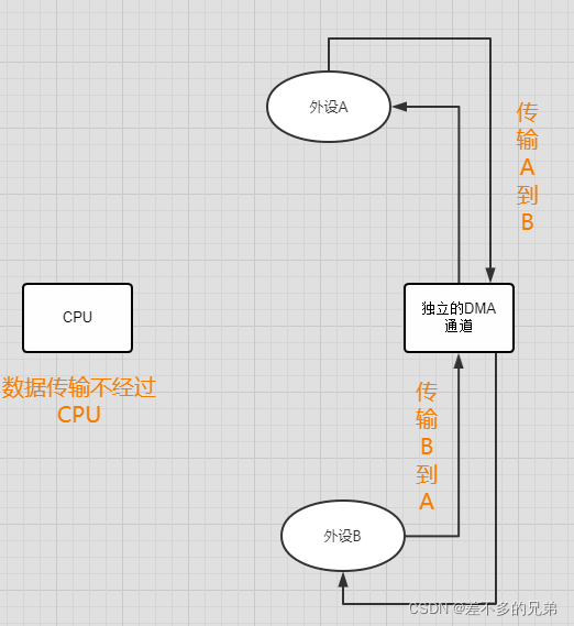

        因此:转移数据(尤其是转移大量数据)是可以不需要CPU参与。比如希望外设A的数据拷贝到外设B,只要给两种外设提供一条数据通路,直接让数据由A拷贝到B 不经过CPU的处理。(外设地址:就是外设存储数据的寄存器地址,如串口(u32)&USART1->DR)

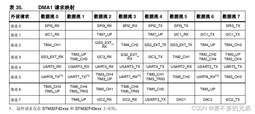

3.DMA映射表
以stm32F4系列为例

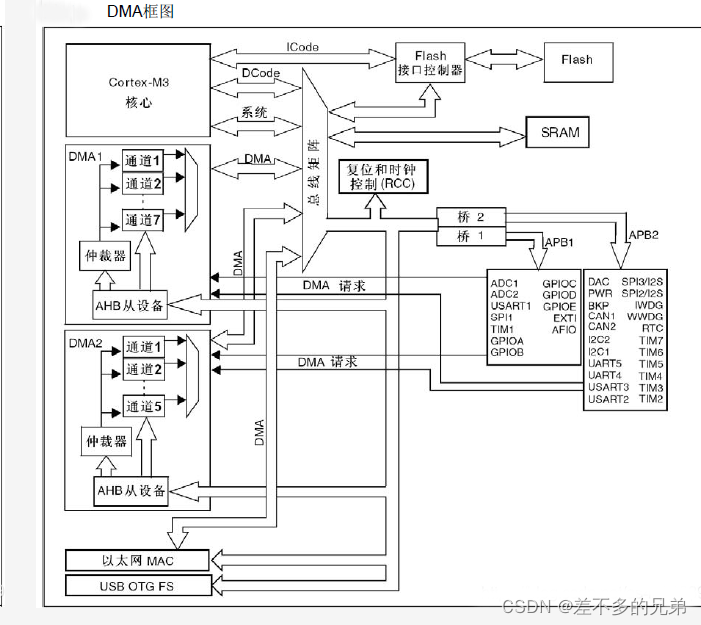

4.DMA工作的系统框图
        上方的框图,我们可以看到STM32内核,存储器,外设及DMA的连接,都是通过各种各样的线连接到总线矩阵中,他们之间的数据转移都经过总线矩阵的协调,使各个外设和谐的使用总线来传输数据。
        我们对他来进行一点一点的分析:
        下面看有与没有DMA的情况下,ADC采集的数据是怎样存放到SRAM中的
Δ没有DMA
1.如果没有DMA,CPU传输数据还要以内核作为中转站,比如要将ADC采集的数据转移到到SRAM中,这个过程是这样的:
o 内核通过DCode经过总线矩阵协调,从获取AHB存储的外设ADC采集的数据(红色线)
o 然后内核再通过DCode经过总线矩阵协调把数据存放到内存SRAM中。
Δ有DMA传输
有DMA的话:
o DMA传输时外设对DMA控制器发出请求。
o DMA控制器收到请求,触发DMA工作。
o DMA控制器从AHB外设获取ADC采集的数据,存储到DMA通道中
o DMA控制器的DMA总线与总线矩阵协调,使用AHB把外设ADC采集的数据经由DMA通道存放到      SRAM中,这个数据的传输过程中,完全不需要内核的参与,也就是不需要CPU的参与。
我们把上面的步骤使用专业一点介绍:
在发生一个事件后,外设向DMA控制器发送一个请求信号。DMA控制器根据通道的优先权处理请求。当DMA控制器开始访问发出请求的外设时,DMA控制器立即发送给它一个应答信号。当从DMA控制器得到应答信号时,外设立即释放它的请求。一旦外设释放了这个请求,DMA控制器同时撤销应答信号。DMA传输结束,如果有更多的请求时,外设可以启动下一个周期。

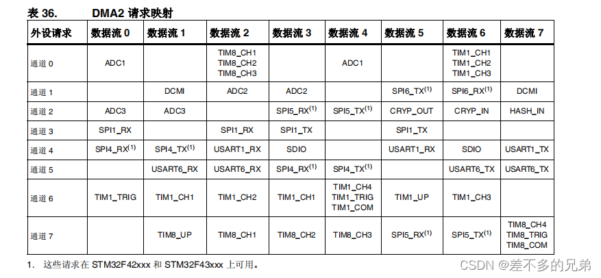

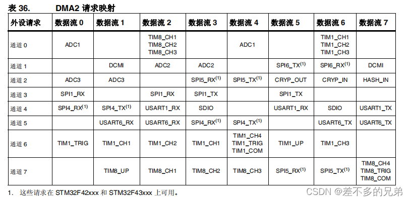

        DMA_SxCR 寄存器控制数据流到底使用哪一个通道,每个数据流有 8 个通道可供选择,每次只能选择其中一个通道进行 DMA 传输。接下来,我们看看 DMA2 的各数据流通道映射表,如表:
