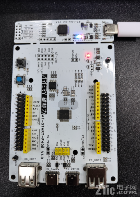

开箱
在 AT-Link-EZ 小板子那一侧插入 USB Type-C 数据线,供电,开发板上3个 LED 依次闪烁。

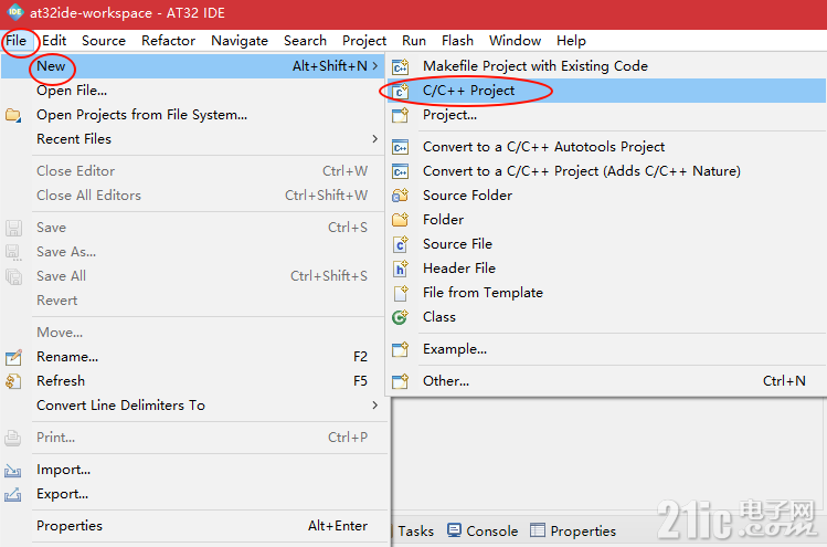

AT32IDE创建工程
第一步:打开 AT32 IDE 软件,从菜单栏依次选择 File --> New --> C/C++ Project。

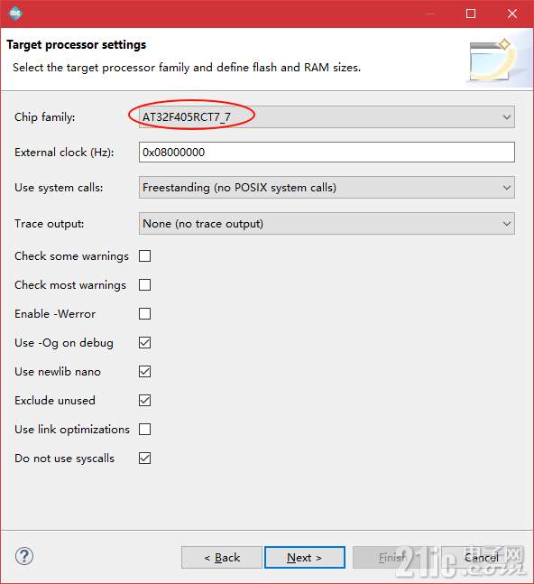

第四步:Target process settings
设置 chip family,设置编译器参数,在目标处理器设置界面 chip family 选择 AT32F405RCT7_7 类型,其他选项保持默认值即可。

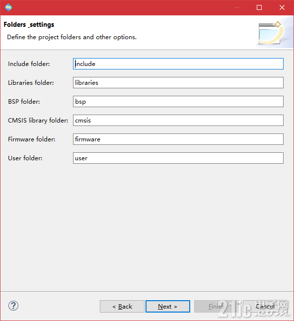

第五步:Folders settings
设置工程中各个模块的路径,保持默认即可。

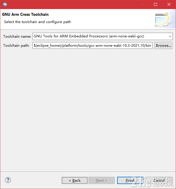

第七步:GNU Arm Cross Toolchain
用于设置工具链名称和目录。这里用 AT32IDE 自带的工具链路径,保持默认值即可。

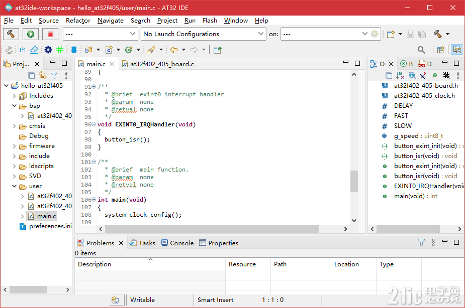

创建工程完毕,如下图所示

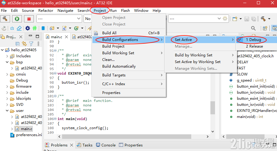

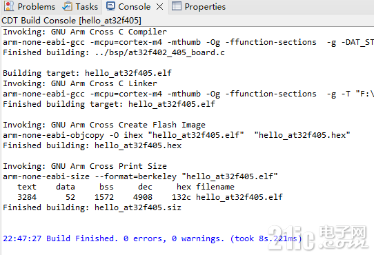

编译工程
在编译开始之前,先从菜单栏 Project 依次选择 Build Configurations --> Set Active 确认当前编译 Debug 还是 Release 版本程序。然后按快捷键 Ctrl+B 开始编译。
编译成功,结果如下

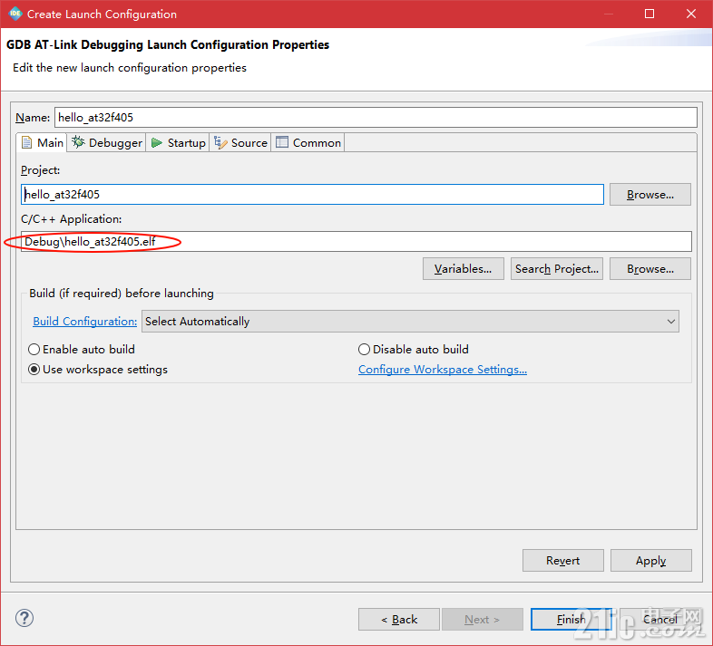

调试和下载
默认新工程没有增加调试配置,需要新增配置,如下图操作开始配置调试器。
在 Create Launch Configuration -- Launch Configuration Type 界面中,选择 Debug 模式,再选择 GDB AT-Link Debugging 选项。
在 GDB AT-Link Debugging Launch Configuration Properties 界面中,有5个标签页,分别是 Main, Debugger, Startup, Source 和 Common。一般只需要关注前两个标签页即可。
在 Main 标签页确保填写工程编译生成的 elf 文件名。

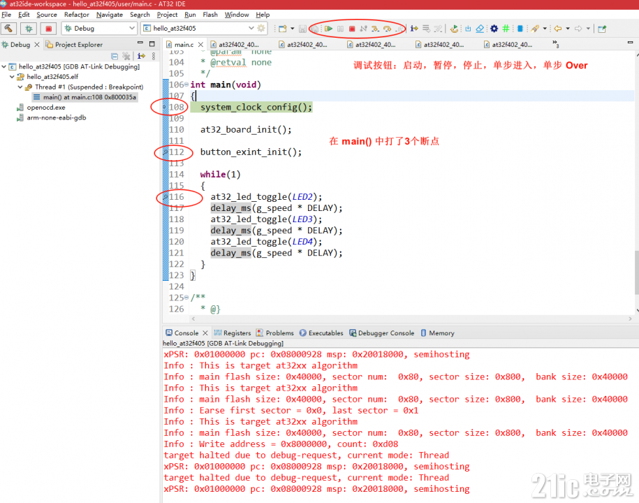

在 Debugger 标签页中可以看到使用的是 OpenOCD 工具。这里勾选了 WinUSB 为了更高的调试速度。
在工具栏把 Launch 修改为 Debug,再点击调试按钮,进入调试模式。
调试器启动失败 -- 问题解决
如下图所示, tcl 6666 套接字创建失败。
在配置界面改成 tcl 7777 ,再启动调试器,成功。下图中成功打了3个断点。
