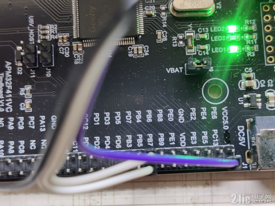

#每日话题# #申请原创#     外接了一块SSD1306驱动芯片的OLDE屏,用OLED屏来显示APM32F411V芯片自带的RTC时间,本来想用自带的IIC驱动来驱动oled,测试了一下,没有显示成功,索性就直接用模拟iiC实现吧,接的单片机PB6和PB7,查了数据手册,硬件iic也是这两个接口。    屏幕截图 2024-05-06 145617.png
接好线
移植网上的例程,发现能显示,但是显示一会会卡死,后来发现是写入速度太快,我把GPIO口调慢,和显示点的函数也加了空指令延时就解决了。

改成GPIO_SPEED_25MHz;
还有一个在oled初始化时,发现也必须延时一段时间,否则上电会显示倒的图像,还会显示亮度不够,

显示成功后,就可以把RTC开启,时间读取出来了
这是显示效果。
