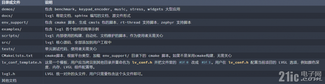

LVGL 目录组织
把下载好的 LVGL 源码拷贝到当前工程,放在 middlewares/lvgl_v8.3.11 。
LVGL 源码目录很多,文件很多,概括如下:

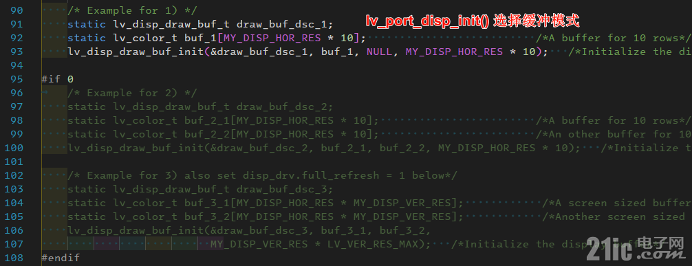

第三步 修改 lv_port_disp.c 文件

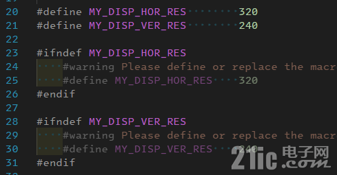

  • 在文件头添加宏定义 MY_DISP_HOR_RES = 320MY_DISP_VER_RES = 240 ,设定屏幕水平和垂直方向分辨率;
  • 实现 disp_init() 函数,即显示屏初始化;
  • 实现 disp_flush() 函数,调用 LCD 接口并像素显示出来;
  • lv_port_disp_init() 函数中选择一种缓冲模式,这里选择单缓冲;
  • 修改头文件包含,即包含 lv_port_disp.h 头文件,而不是 lv_port_disp_template.h 头文件;

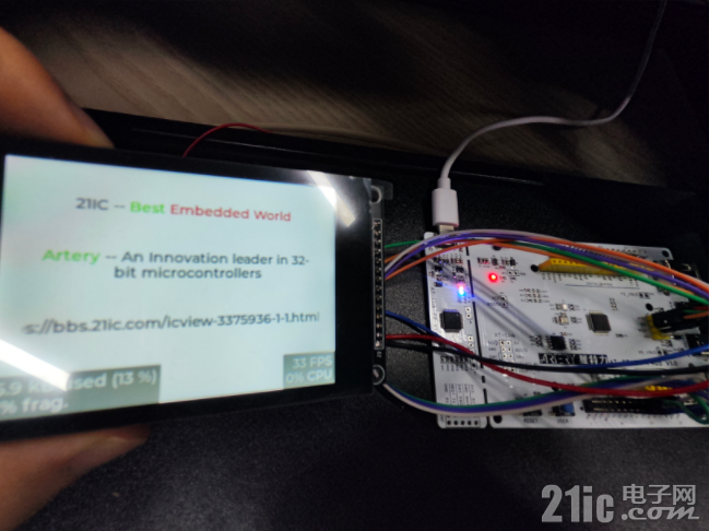

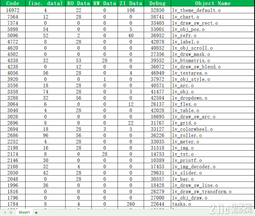

LVGL 运行

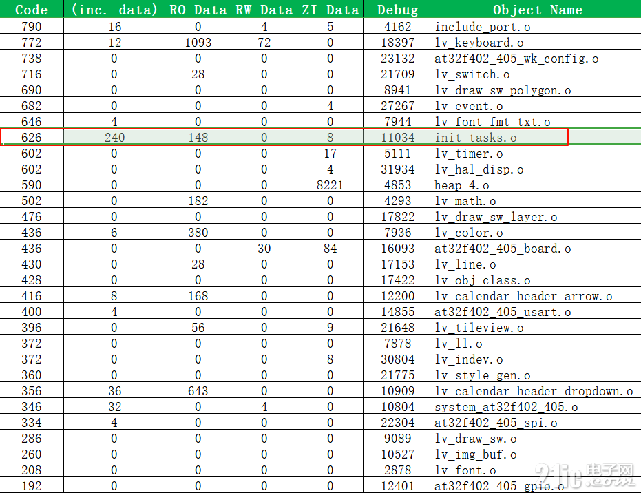

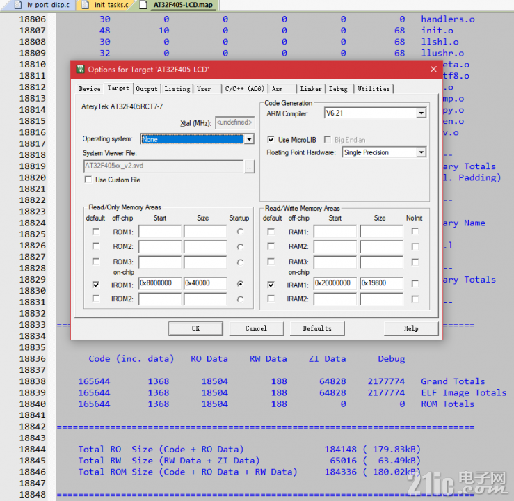

代码量分析
使用 MicroLib, 优化等级 -Os balanced, Flash 占用 180KB
不使用 MicroLib,优化等级 -Os balanced, Flash 占用 180KB
编译结果分析
flash 占用 180KB,占大头的都是 lvgl 源码,我自己写的应用 init_task.c 才不到 1KB。
此处 180KB ,对应前文 LVGL 推荐 Flash 占用 180KB。符合预期。
