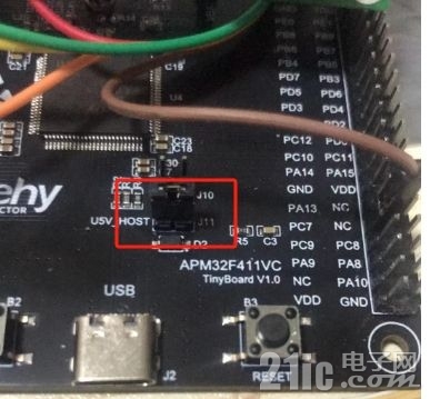

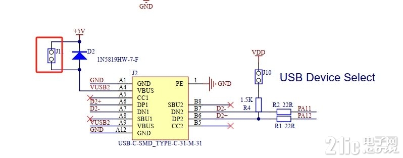

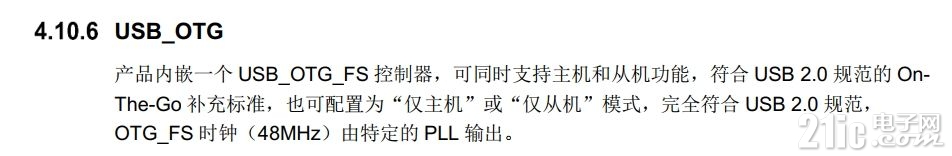

APM32F411的USB支持主机或从机模式
接下来在OTGH_MSC这个例程的基础上增加LCD显示,U盘文件扫描和TXT文件读取功能
把上个帖子的LCD驱动移植过来,由于USB占用了原来的IO,需要换一下IO才行

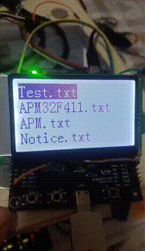

实现TXT文件扫描和内容显示

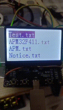

改写USB_HostUserApplication这个方法

作为主机使用时需要短接开发板上的J11,才能通过USB输出5V

选择文件

打开文件查看内容
