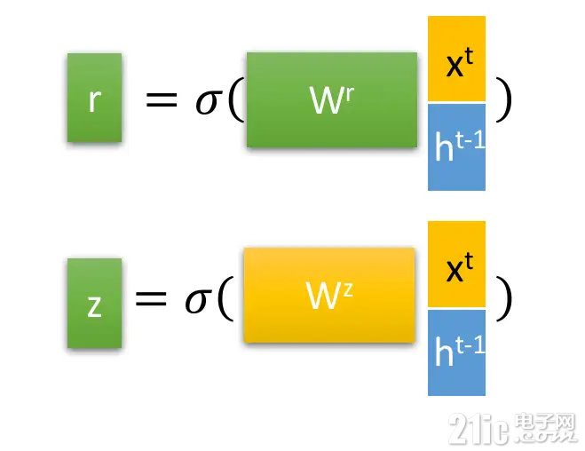

首先,我们先通过上一个传输下来的状态 9572566459b934bece.png 和当前节点的输入 2392066459c59acd5d.png 来获取两个门控状态。如下图2-2所示,其中r控制重置的门控(reset gate),z为控制更新的门控(update gate)。Tips:
7094166459c22b7b9f.png sigmoid函数,通过这个函数可以将数据变换为0-1范围内的数值,从而来充当门控信号。
图2-2 r,z门控

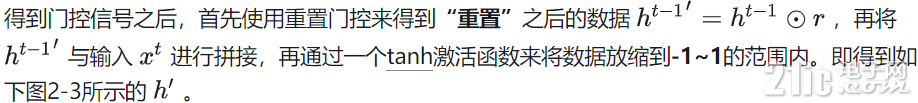

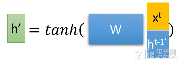

 楼主| keer_zu 发表于 2024-5-16 13:42 | 显示全部楼层
图2-3 包含当前输入数据的h'
