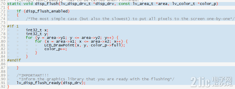

移植 LVGL部分需要实现一个刷屏函数,把 LVGL 内存刷到显示屏上,如下代码所示:
dab0790dfc35382c6f358b0d2cdb9d5d

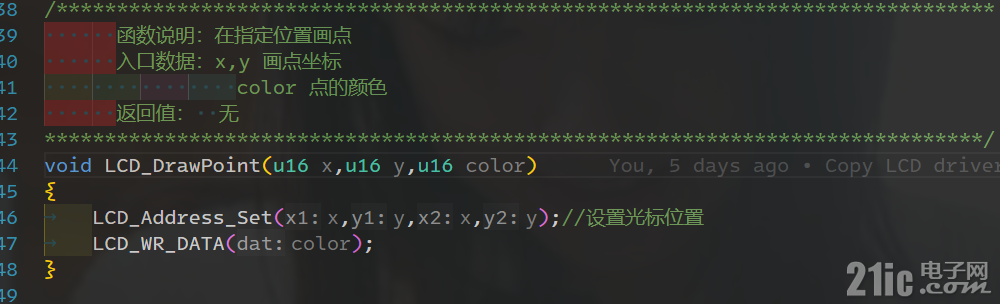

这里调用了 LCD_DrawPoint() 函数,一个点一个点把像素绘制到屏幕上。这个函数实现如下:
4ef1c4d7855b1a27d7cdc5055b9bc3ab

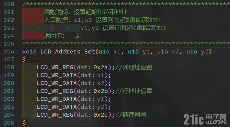

其中的 LCD_Address_Set() 函数实现如下,每次绘制一个像素点都会设置像素点的坐标,每一行代码都需要调用 SPI 发送数据,太慢了。
9362c4d340c4d7ba1a8571d1f997cb55

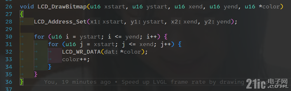

想办法减少重复工作,减少 SPI 发送数据次数。还是考虑 LCD_Address_Set() 函数,设定行列地址,直接把 LVGL 需要显示的矩形位置设置一次就行,然后直接疯狂往 LCD GRAM 写数据即可。开干。
增加一个API,这个 API 只在一开始设置矩形坐标,然后疯狂往 GRAM 发送数据。
43c2a7b1074578cc688000b3280f9300

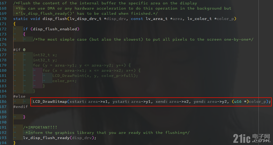

修改 disp_flush() 调用 LCD_DrawBitmap() 函数,如下图所示
078b0e609f8dbf8dfcff6b261d9f4694
结果
此种填充数组的方式 FPS 能到 25 FPS。
之前画点的方式 FPS 能到 5 FPS。
速度差异挺明显的,现在看着很丝滑。
