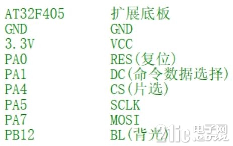

管脚的分布如下,均采用杜邦线与AT-START-F405开发板相连。

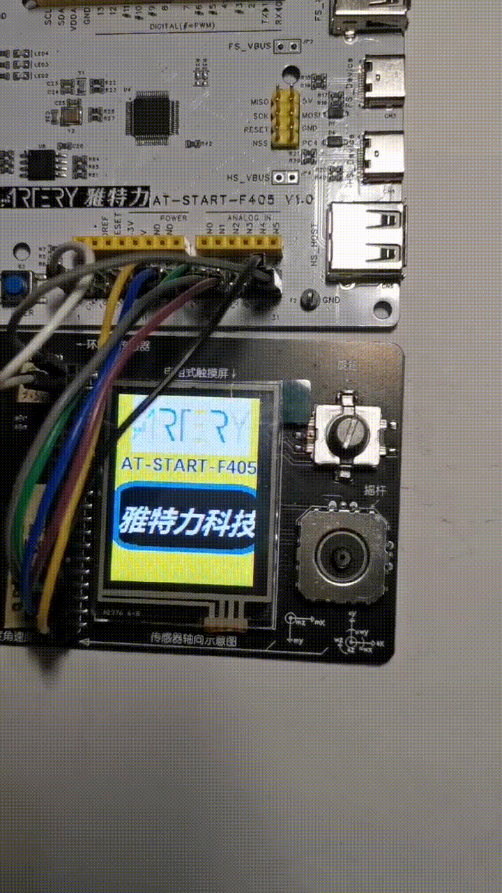

       移植完后编译下载到开发板中,即可看到TFT屏刷出字符图片效果,当然这里的字符显示需要借助“PCtoLCD2002”工具,而彩色图片制作借助与“Img2Lcd‘工具,这里的中文字符设置跟0.96寸OLED屏设置一样,彩色图片制作需要注意制作的原始图片是bmp格式,并且不能超过屏的最大尺寸,即128 X 160(竖屏显示),当然源码中也有提供横屏或竖屏显示的宏定义设置。如果超过最大尺寸再交由“Img2Lcd‘工具处理,最后在TFT屏上显示则得不到自己想看到的效果。 制图.png

       工程展现的显示效果如下,总体来说AT-START-F405性能稳定,刷屏流畅不迟滞。此次就简单分享下,后续再对DS18B20模块进行调试,完成屏的触摸功能。
