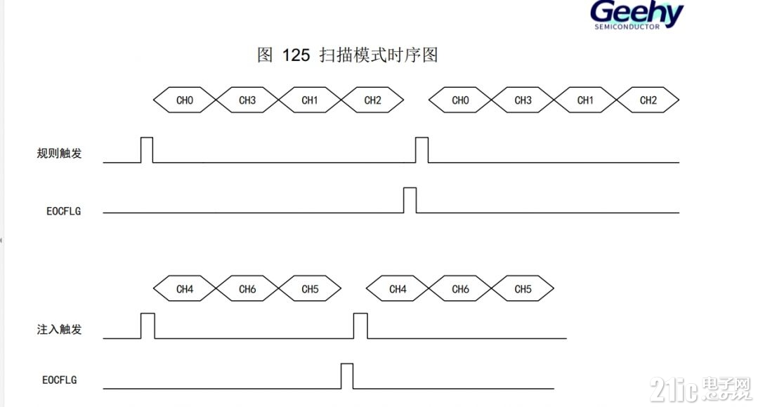

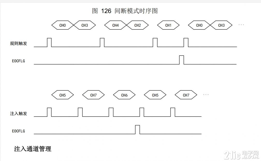

间断模式和扫描模式差别:
扫描模式是一次触发,组内通道全部转换,然后产生标志位。
间断模式是一次触发转换一个通道,等组内所有通道转换完,再产生标志位。

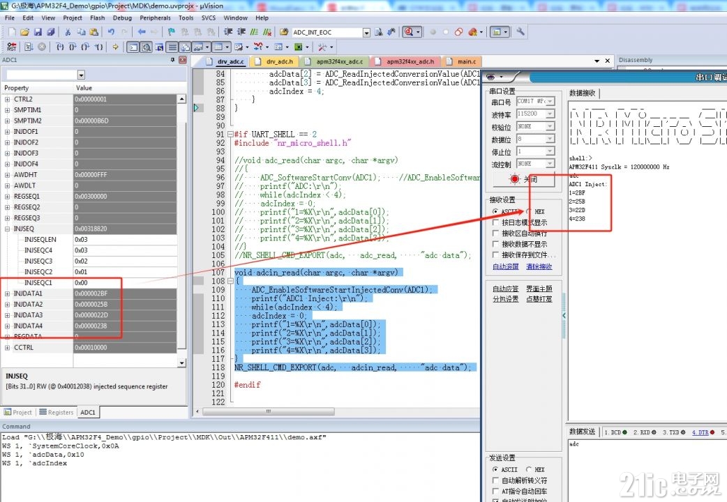

通过串口查看ADC采样值:

最终串口打印数据:
