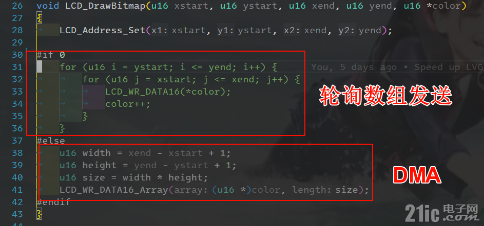

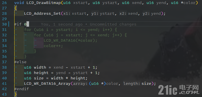

何时使用 DMA
参见LVGL刷屏函数 disp_flush() --> LCD_DrawBitmap(),后面这个函数可以分解为两步:
设置 GRAM 区域,SPI 发送的命令和数据都是8位宽度;
发送像素数据,连续发送的像素数据都是16位宽度。
仅当有大量数据需要发送到屏幕上时才需要使用 DMA + SPI TX。所以 LCD_DrawBitmap() 函数就可以拆解成两个动作:
  • 对应函数 LCD_Address_Set(),设置 GRAM 坐标,SPI1 数据位宽都是8位;
  • 配置 DMA + SPI1 TX,发送大量的像素数据,注意需要修改 SPI1 数据位宽为16位;
53da276c65b6f8cc1b382c63cceb3194

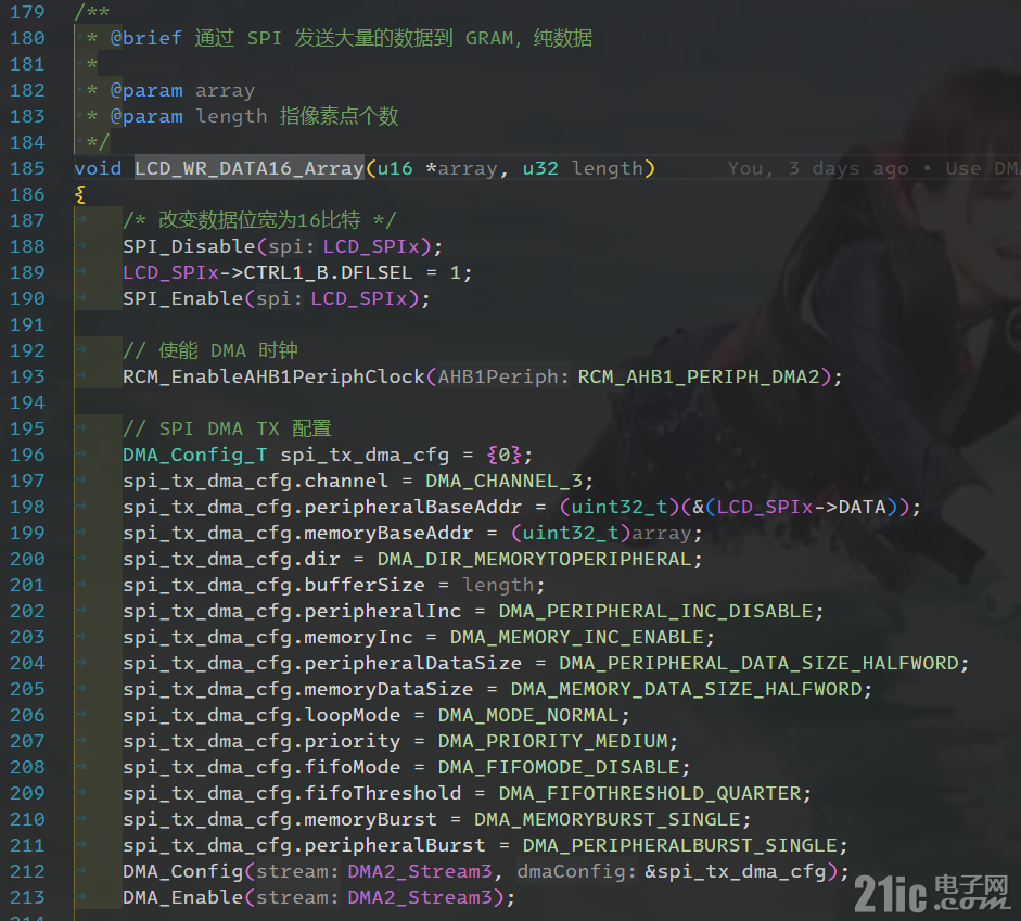

下面讲讲 LCD_WR_DATA16_Array() 的实现,即 DMA + SPI TX 配置,启动 DMA 等待传输完成。

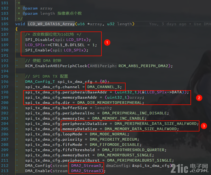

配置 DMA 和 SPI
  • 函数 LCD_WR_DATA16_Array() 中,先配置 SPI1,然后配置 DMA 。
  • 改变 SPI1 数据位宽为16位。注意必须是 SPIEN = 0 时才能改变数据帧长度,从 SPI_CTRL1 寄存器中可以找到相关信息(此外 SPI1 配置为 MSB 发送顺序,这里无需再次配置);
  • 配置 DMA,首先使能 DMA2 时钟,选择通道3,设置外设地址为 SPI1->DATA 寄存器地址,源地址为内存地址,即像素数组起始地址;
  • 配置外设和源的数据位宽为16位,和上面的对应;确保配置的是 DMA2_STREAM3;

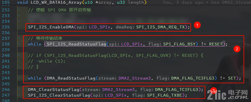

启动传输等待结束
还是在 LCD_WR_DATA16_Array() 函数中,
  • 启动传输,即使能 SPI1 TX 的 DMA 请求;
  • 等待 SPI1 传输完成;【Debug时通过 Keil MDK 查看 DMA2 STREAM3 寄存器,NDATA 寄存器确实动了,从0x960变成了0;而且 SPI1 状态寄存器也变了】
  • 清除 DMA 和 SPI 标志位;
9b66c00d8e3ddc838eac51f93261d5fd

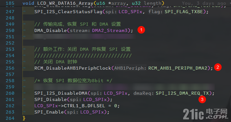

恢复 SPI1 配置
还是在 LCD_WR_DATA16_Array() 函数中:
  • 关闭 DMA2 对应的数据流;
  • 关闭 DMA2 时钟;
  • 关闭 SPI 的 TX DMA 请求,并恢复数据位为8位;
35aea6766335b0f1ffc6c6fc77fd553c

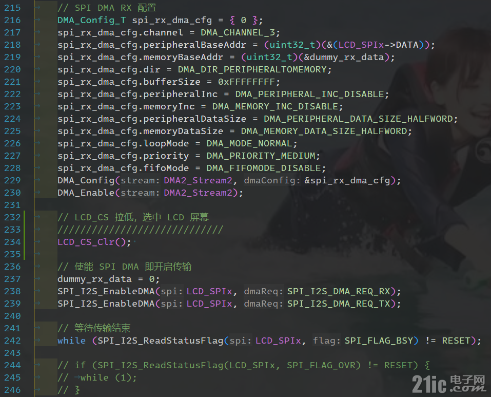

2. 经过上面的尝试,怀疑 SPI1 没有把数据发出去。
是不是 SPI 速率和 DMA 速率不匹配?尝试修改 SPI 时钟分频系数,从2分频到256分频都试过,还是黑屏。

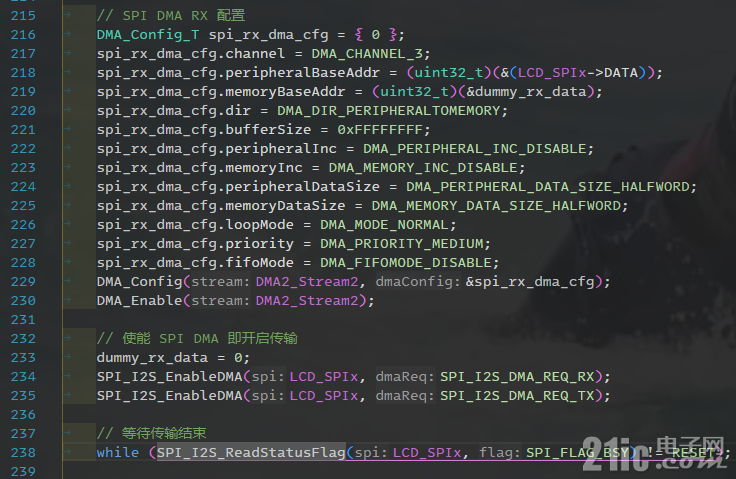

3. 查看SPI寄存器发现 OVR** 状态置位了
说明只发送没有接收。为了解决这个问题,新增加了一个 DMA2 STREAM2 CHAN3,专门接收 SPI1 RX 数据。
f6f562556dfd439e104db340c890e8dc
在调试状态下,有以下两个发现:
DMA RX 配置 NDATA = 0xFFFF,当 SPI 传输完成,这个数据变少了,变成了 0xF6A0。实际接收的数据个数 = 0xFFFF - 0xF6A0 + 1 = 0x960。和发送的数据个数对应上了。
按照上面的配置,接收缓冲区固定为一个 u16 dummy_rx_data,初始值为0,最后变成了 0xFFFF,说明 DMA RX 搬运成功了。
有了以上两点,为什么屏幕还没有点亮呢?
我对比了 SDK 中所有 和 DMA 相关的示例,只有 ADC_DMA, DMA_ADC, DMA_FMCToRAM,TMR_TMR8DMA,USART_TwoBoardsDMA,发现示例中 DMA 用法并没有特别之处,甚至连 DMA 中断都没有用到,都是轮询等待 DMA 传输结束。
破案
零点还在写文档,入睡得到1点半。
早上睁开眼,灵-光一闪,是不是DMA+SPI 传输启动前少了一个步骤,LCD_CS 信号没有拉低,传输结束拉高??? 带着这个疑问,打开电脑,修改代码,最终版如下:
