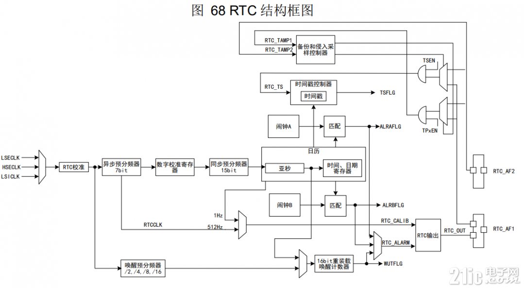

  如下是APM32F4系列的RTC外设框图。
    运行流程:
    当APM32的主电源VDD正常工作时,RTC可以触发三种事件:RTC_Second(每秒触发的中断)、RTC_Overflow(溢出事件)和RTC_Alarm(闹钟中断)。但是,通过结构图可以看出,定时器溢出事件无法配置为中断触发。如果APM32处于待机状态,它可以被闹钟事件或外部唤醒事件(WKUP事件,不属于RTC,属于EXTI模块)唤醒。闹钟事件会在RTC计数器RTC_CNT的值等于闹钟寄存器RTC_ALR的值时触发。
    在备份域中,所有寄存器都是16位的,包括控制RTC的相关寄存器。在配置RTC模块时钟时,通常使用输入频率为32768Hz的RTCCLK,经过32768分频得到实际驱动计数器的时钟TR_CLK=RTCCLK/32768=1Hz,这意味着计时周期为1秒,计时器在1Hz的驱动下计数,即每秒计数器RTC_CNT的值加1。
    更通俗易懂的解释:当APM32电源正常时,RTC相当于是一个时钟守护者,可以在每秒发出提醒、显示时间的效果。如果要把APM32从休眠状态唤醒,可以通过设置闹钟或者外部唤醒按钮来实现。就像闹钟会在设定的时间响起一样,RTC在特定数值时也可以触发操作。备份寄存器在这里起到储存关键数据的作用,类似于备用电源。配置RTC时钟就像是调整时钟上的秒针,确保计时器能够准确计数。
    举个例子:想象你把APM32当做是一台记时器。每当总秒数达到60秒时,记时器会溢出,这个事件无法被配置为提醒。如果你希望在记时器显示特定分钟时提醒你,就相当于设置了一个闹钟。当记时器显示的分钟数等于你设定的值时,闹钟就会响起。同时,备份寄存器就像是一个盒子,可以在关掉电源后保存你的设置,让记时器不会忘记你的设定。配置RTC时钟的过程就像是调整记时器的时钟,以确保时间显示的准确性。
