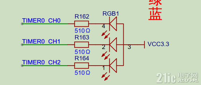

本例程中使用的RGB彩灯采用共阳极驱动方式,使用三路PWM进行驱动,对应引脚输出低电平的时候对应RGB灯珠点亮,调节不同路的PWM占空比可以实现多种多样的颜色,每个通道可以输出0%-100%的占空比,组合起来可以输出100*100*100种色彩。
8.3 硬件设计
RGB彩灯的硬件控制电路如下,通过TIMER0_CH0/CH1/CH2三个通道控制RGB灯珠。
