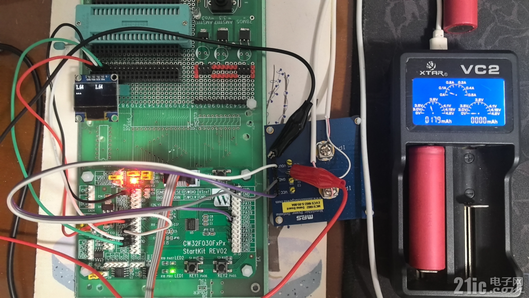

前次使用的电流传感器由于量程太大,找不到合适的被测试对象。在使用它测量普通的电池充电中,由于电流太小,对充电电流的采集结果,无法进行有效的判断,所以最终不得不放弃,转而采用另外一款电流传感器。
这款电流传感器为EVCS1802-S-05-00A。它的最大量程为5A。我的被测试对象,在正常工作时,充电电流在100mA以下,能否适用,需要通过实验确定。
接口很简单,只需要提供工作电压即可。测量输出结果由Vout输出。IP+和IP-接入被测量电路。

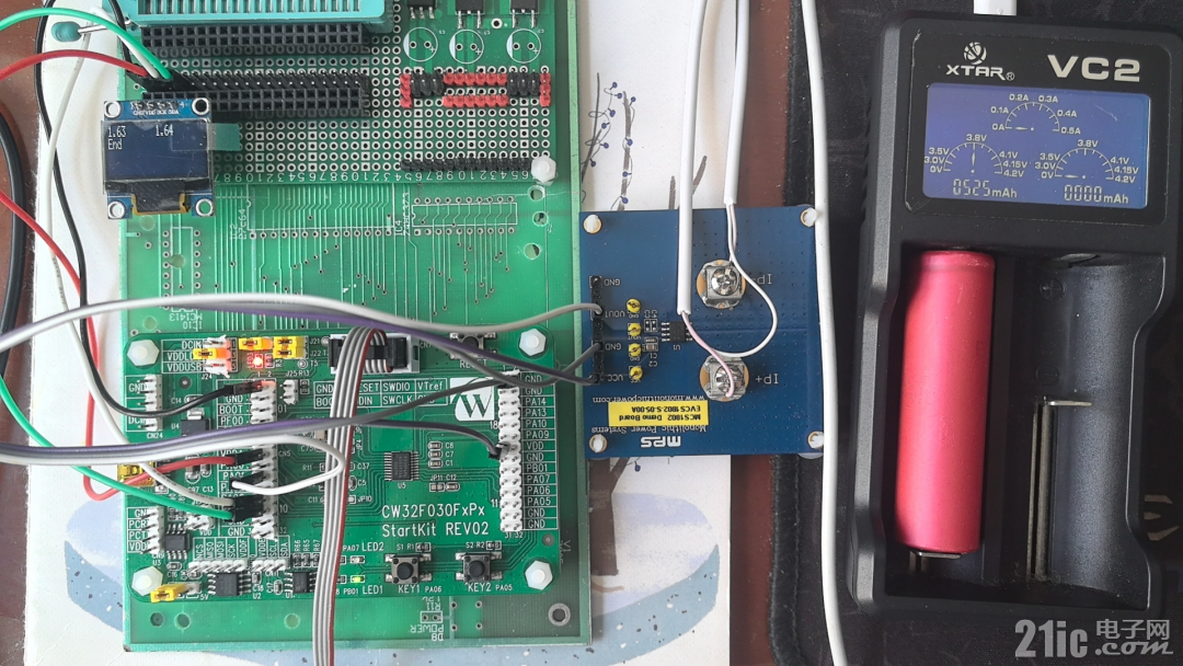

为了验证这块板子是否适用于电池充电,简单搭建了一个测试电路,测量Vout在充电过程中的变化。实测在被测试端电流在100mA时,Vout有1.7V的输出,而且数据很稳定。在充满电后,电压为V。
基于上述测试结果,确定使用CW32F030FxPx开发板的ADC功能,通过不断检测ADC的检测通道,监测来自电流传感器的电压,实现充满自动断电的功能。整个处理逻辑为:
1、检测到板载的用户按钮被按下,向特定GPIO口输出信号,启动继电器,使充电电路导通。
2、充电电路导通后,在一定时间内,检测充电电路的反馈信号(来自电流传感器)。如果信号有效,保持充电电路导通。否则关断充电电路。
3、在充电过程中,不断检测反馈信号,如果反馈信号电压降到一定程度,且保持一定时间,视为充电完成,关断充电电路。
按照上面这个逻辑,CW32F030FxPx开发板需要使用两个GPIO口,其中一个用于检测用户按钮,另一个用于控制继电器导通、关断。同时使用CW32F030FxPx开发板的PA01口作为ADC的检测通道,检测来自电流传感器板子的Vout。
目前,使用万用变的检测,发现我的充电装置在空载状态下,Vout输出为1.690V,在充电状态下为1.702V,差距很小,但好在比较稳定,因此用来作为判断依据应该是可行的。
主程序代码如下:

用杜邦线简单搭建起来测试电路,编程,下载,复位开发板。
数据差距很小,用万用表测试Vout的电压变化最大在0.2V左右。确实太小了,用来做判断有点困难。为此在程序中加入了特殊处理。在按下开发板Key2按钮时,采集无电池状态下的最大电压数据,作为充电时的比较标准保存下来。按Key1启动充电过程,然后在充电过程中,不断采集Vout,并与之前的最大值比较,如果出现连续10次都低于无电池状态下的最大值,视为充电结束。
在没有电池的状态下,测试验证通过。然后加上电池进行测试。记过整个测试装置工作了一夜,到第二天上午,充电竟然还没有结束。不过这是至少证明了控制充电过程还是比较稳定的。就等充电结束后,是否可以正常结束了。充电过程中,电压最大可达到0.4V的差距,最小的时候和比较标准的最大值一致。
充电结束了,充电器的充电状态结束后,主控板的处理也显示为结束了。
不过有个疑问,为啥加入测试装置以后,充电过程变得如此缓慢了呢?不知道是不是电流检测板影响了充电电流。
