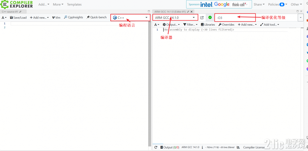

    为了实现这个功能,我们需要用到下面这个工具,这个工具可以帮我们把c语言转化为对应的汇编代码。
    工具:CompilerExplorer(https://godbolt.org/

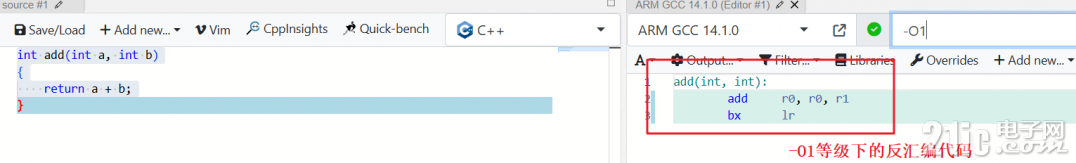

#### 1.2 反汇编代码(-01)
  我们同样分析一下这段汇编代码。
    1. `add r0, r0, r1`: 这条指令直接在寄存器内完成加法操作。它将`r0` 和 `r1` 寄存器中的值相加,将结果存储回`r0` 寄存器。由于在大多数ARM架构调用约定中,`r0` 和 `r1` 寄存器用于传递函数的前两个整数参数,这也意味着这个指令直接使用了传入函数的原始参数进行计算,并将加法操作的结果置于`r0` 中,准备作为函数返回值。这种做法省略了存储和从堆栈加载参数的需要,显著提高了代码的效率。
    2. `bx lr`: 这条指令是一个分支指令,它使用链接寄存器(LinkRegister, `lr`)中存储的地址进行跳转,通常指向调用当前函数的下一条指令。在这个上下文中,这意味着函数执行结束后,控制流会返回到调用该`add` 函数的位置。这是函数调用完成后的标准退出方式。

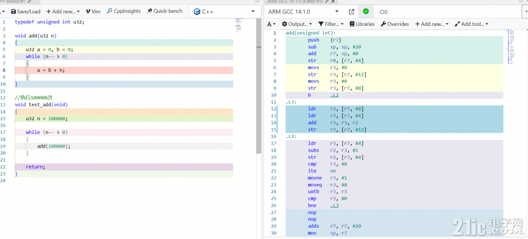

#### 2.1 反汇编代码(-00)
    这里显示不全,具体的代码可以自行使用 Compiler Explorer 这款工具去尝试。我们同样对这段汇编代码简单分析一下。

  我们可以看到,上面很多的操作都是无用且多余的。
1. 重复的初始化:
  1.    movs    r3, #0
  2.    str     r3, [r7, #12]
  3.    movs    r3, #0              ; 这行是多余的,因为r3寄存器已经是0了
  4.    str     r3, [r7, #8]
   在这里,`r3`寄存器被连续两次设置为0,但第二次实际上是不必要的,因为`r3`已经是0了。
  2. 无操作指令(NOP):
  1.    nop                         ; 这个nop操作没有实际效果
  2.    nop                         ; 这个也是
   `nop`指令通常用于调试或者占位,但在这段代码中它们没有实际的作用,可以移除。
  3. 条件标志的冗余检查:
   在`add(unsignedint)`函数中,有一个条件检查的序列,它检查了两次相同的条件:
  1.    cmp     r3, #0
  2.    ite     ne
  3.    movne   r3, #1
  4.    moveq   r3, #0
  5.    uxtb    r3, r3
  6.    cmp     r3, #0              ; 这个比较是多余的,因为r3已经被设置为1或0
  7.    bne     .L3

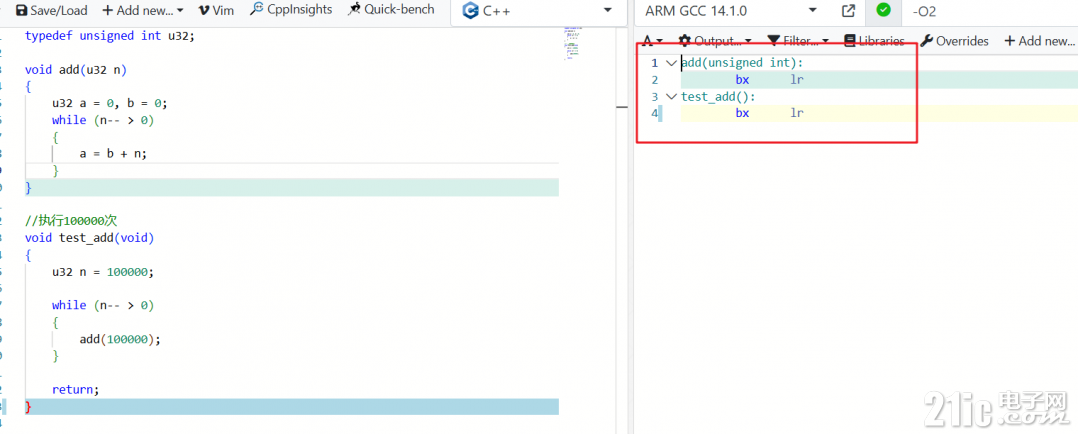

#### 2.3 反汇编代码(-02)
    我们可以看到,-O2下的反汇编代码只有短短几行,我们同样分析一下。
  1. add(unsigned int):
  2.         bx      lr               ; 直接返回到调用函数
  3. test_add():
  4.         bx      lr               ; 直接返回到调用函数
    在C++代码中,`add`函数计算了一个累加的值,但是这个值并没有被使用或返回。同样,`test_add` 函数调用了 `add` 函数100000次,但是`add` 函数的结果也没有被使用。由于这些计算的结果没有被使用,编译器在O2优化级别下认为这些计算是无效的,因此它将这些函数体优化掉了。
    在-O2优化级别下,编译器会进行死代码消除(DeadCode Elimination),这意味着它会移除那些不影响程序最终结果的代码。由于 `add` 和 `test_add` 函数的计算结果并没有对程序的输出产生影响,所以编译器决定移除这些无用的计算,从而节省了内存和执行时间。
    在汇编代码中,`bx lr` 指令是一个分支指令,它直接返回到调用函数的地方。这意味着`add` 和 `test_add` 函数的函数体被完全优化掉了,它们只是简单地返回而不做任何操作。这种优化减少了程序的大小,因为不需要为这些函数分配额外的内存来存储局部变量或执行计算。同时,它也提高了程序的执行速度,因为不需要执行无用的计算。

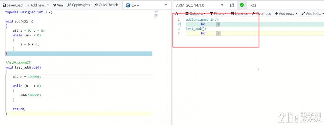

#### 2.4 反汇编代码(-03)
    我们注意到,O3的反汇编代码与O2的一样,说明O2已经是最佳的优化等级了。
