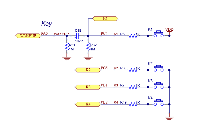

        本章节针对GPIO的输入输出进行系统的学习和测试,其实主要就是GPIO的输出控制,对应的就是LED的控制,对应输入的采集就是板载的按键,本开发板板载了4个不同颜色的LED以及4个用户按键,复位按键采用的是不同形式的按键,可以有效避免误触的发生。
        按键原理图:
        LED原理图:
        咱们先进行一下简单的分配,Kn对应LEDn的方式进行对应控制,由上图可以看出4个LED不同颜色,同时也通过不同的电阻进行限流,尽可能让他们的亮度相近,注意是低电平点亮。按键中的连接方式也有所不同,比如K1按下后是高电平,其初始状态是下拉接地的,初始化时上下拉的要求就不高了;而其余三个按键都没有外部配置上拉或者下拉,按键按下时接地,所以在进行按键初始化的时候建议上拉。
        规划一下展示的具体内容,LED的展示没有什么特殊的,输入按键的检测有几种方法可以实现,一种是GPIO设置为输入引脚,实时获取IO口装填,这种扫描方式是最原始的方法,不过效果不好;第二种使用外部中断,在中断处理LED,这种触发方式基本上能实现动作一次操作一次的方法(不考虑防抖)。综合对比选择第二种,接下来我们就开始具体的代码实现。

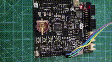

        到这里我们就完成了按键的中断采集和GPIO输出控制的基本函数,实现按下对应的按键,对应的LED翻转的操作,效果如下:
