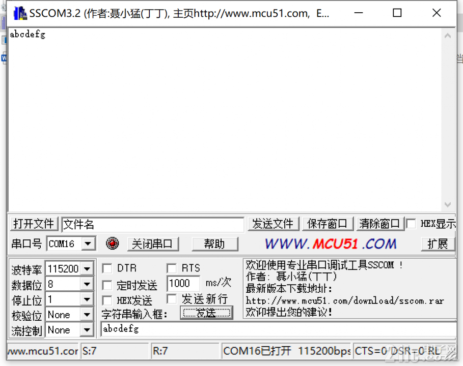

28.5 实验结果
将本例程烧录到红枫派开发板中,并通过TypeC数据线连接USB通信接口和PC,在WIN7上虚拟串口需要安装驱动,在WIN8 WIN10以及后续版本的系统上不需要安装驱动。
下面介绍WIN7系统的驱动安装过程。
WIN7系统上,将Tyep C数据线连接到PC后,将会在设备管理器中发现一个未知设备,通过以下连接可以下载官方提供的虚拟串口驱动:https://www.gd32mcu.com/download/down/document_id/44/path_type/1
下载驱动并进行安装,之后将会在设备管理器中发现虚拟串口设备已经识别。
之后即可通过串口调试助手与MCU进行CDC通信,在串口调试助手中打开对应虚拟串口的端口,然后输入任意字符,进行发送,将会在接收窗口中看到MCU返回的接收数据,具体现象如下所示。
