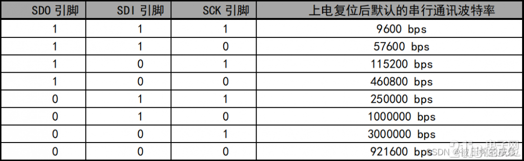

CH395采用类似应答的模式进行通讯,在串口通讯中需要先设置串口的波特率,CH395提供了三个外部引脚对波特率进行设置,并且支持动态波特率设置,这点需要清楚,串口通讯模式下,在发送指令之前需要发送两个字节的同步码,为0x57,0xAB,必须先发送这两个同步码后再发送CMD指令

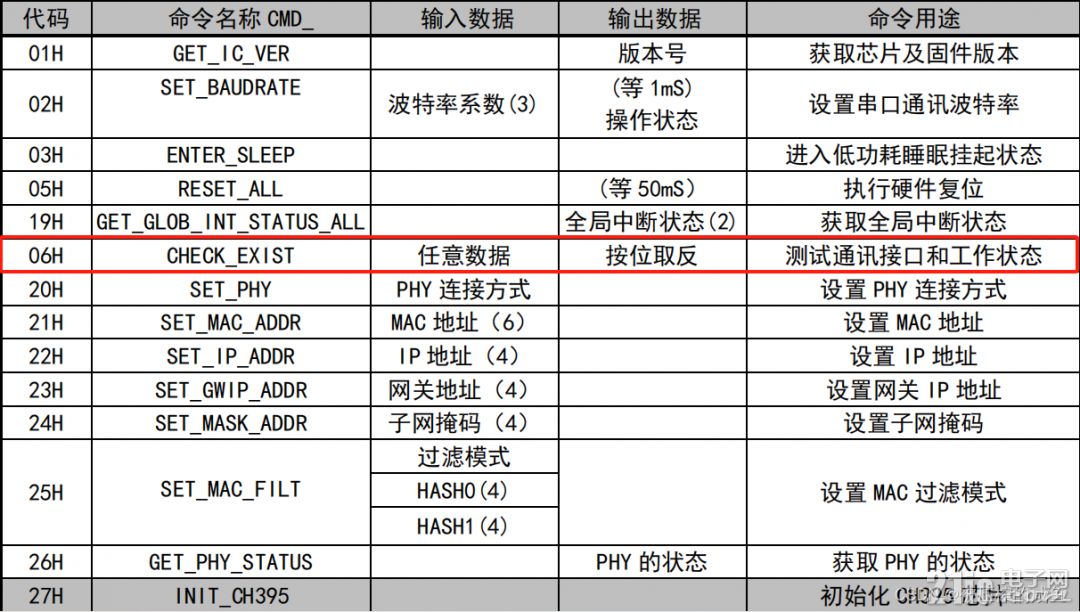

当在硬件上配置好了CH395之后,第一步先测试单片机与CH395芯片连接状态,需要通过串口发送0x57,0xAB,0x06,0xXX,XX表示任意的16进制数据,当发送了06指令后,CH395就会将XX数据按位取反之后发送给单片机,单片机检测回传回来的数据就可以检测到单片机与CH395是否连接正常,若正常,则进行下一步操作,若不正常,首先检查波特率是否一致,引脚是否配置为串口模式,检查单片机串口配置是否正常等。

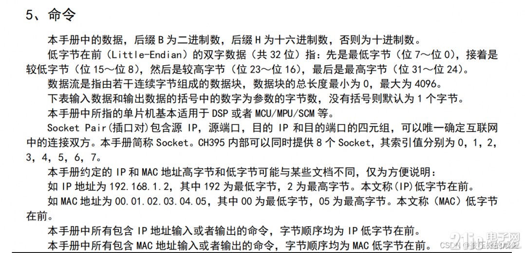

CH395手册上说的很清楚,所有的数据发送都是以小端在前的格式进行发送,注意注意是小端,若端口号为8080,那么实际对应的16进制应该是0x1F90,所以在发送的时候要发送0x90,0x1F,切记不能发反,否则CH395会提示指令发送成功但是实际数据是不对的!更要注意的是发送IP地址的发送,IP地址假如是192.168.1.64,此时,手册也说的很清楚,先发送192再发送168然后是1然后是64,请务必认真一字一句读下面这张图
请务必认真一字一句读下面这张图!!!

设置本机地址ip与子网掩码,网关地址的方式就是定义成数组,然后通过指针++的方式进行发送,但是要记得每次发送指令前都要加同步码,在发送指令之后要等待CH395返回数据,0x00表示操作成功,也有对应的故障码,可看下图

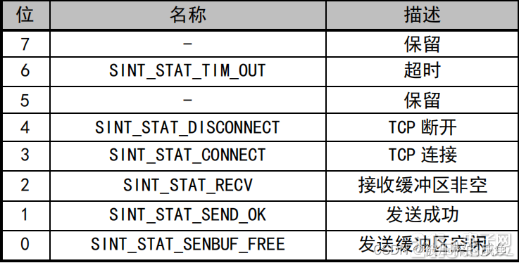

建立连接之后就可以进行数据发送,但是要切记,发送完数据之后一定要再发送查询命令之后才能再次发送!也就是0x30这个指令,当发送了一帧数据之后INT中断引脚就会自动有下降沿的中断,此时检测到中断后发送查询命令0x30进行查询,这个查询返回码有一张表,对应这张表就可得出ch395当前状态,这张表的值都是或的关系,即在同一时间可以存在很多种状态,所以我们需要与的方式查看对应的状态,当时我发送一帧数据之后死活再也发不出去,最后排查才发现需要发送这个查询码才可以

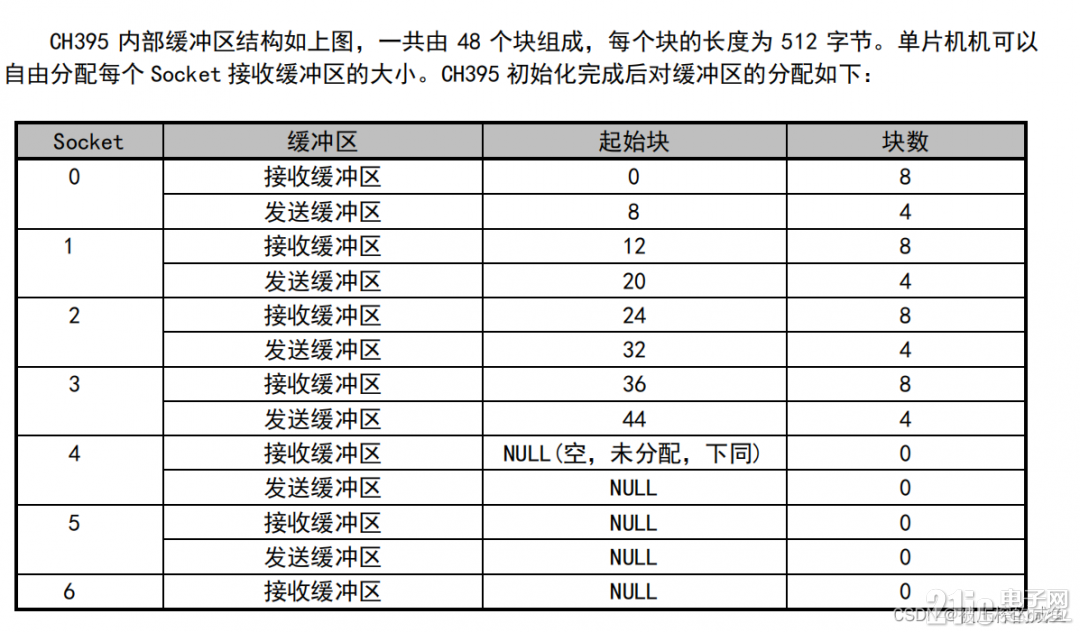

当发送一帧数据之后INT中断引脚就会产生下降沿,触发单片机外部中断,此时就要查询状态来做出判断,比如说发送了一帧数据之后INT产生中断,发送查询指令后返回值为0x03,那么就对应图上的发送缓冲区空闲和发送成功状态,当发送一帧数据之后必须查询发送缓冲区非空才能继续发送,否则TCP连接就会断开,当TCP连接断开时,就要重新打开socket和重新连接,所以操作时尽量谨慎。发送的最大字节数也有限制,这个需要仔细查看手册。CH395支持8个socket,但是默认是给前四个socket分配了发送缓冲器和接收缓冲区,若要用后四个,则需要通过指令配置缓冲区,这个如果用到就查看手册,照猫画虎即可。
