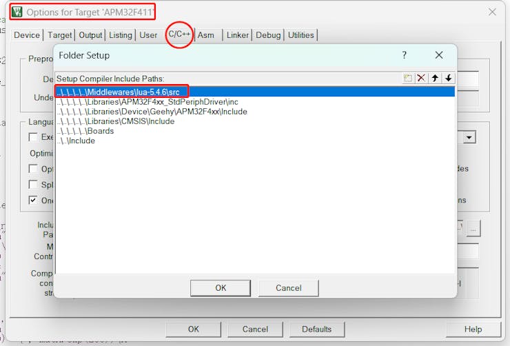

- 在 APM32F411 项目中创建一个新文件夹来存储 Lua 的源代码和相关文件。您也可以在 SDK 中使用 RTC_Alarm 项目。
https://global.geehy.com/uploads/tool/APM32F4xx_SDK_V1.4.zip
请注意,lua.c 和 luac.c 文件不包括在内(它们包含 PC 上 Lua 解释器和编译器的主要功能),删除它们或将它们设置为不编译。
将 lua 文件夹添加到编译器包含路径:

  • 在编译选项中包括 Lua 源代码文件所在的文件夹。
  • 根据项目要求配置适当的编译选项,例如优化级别和内存布局。

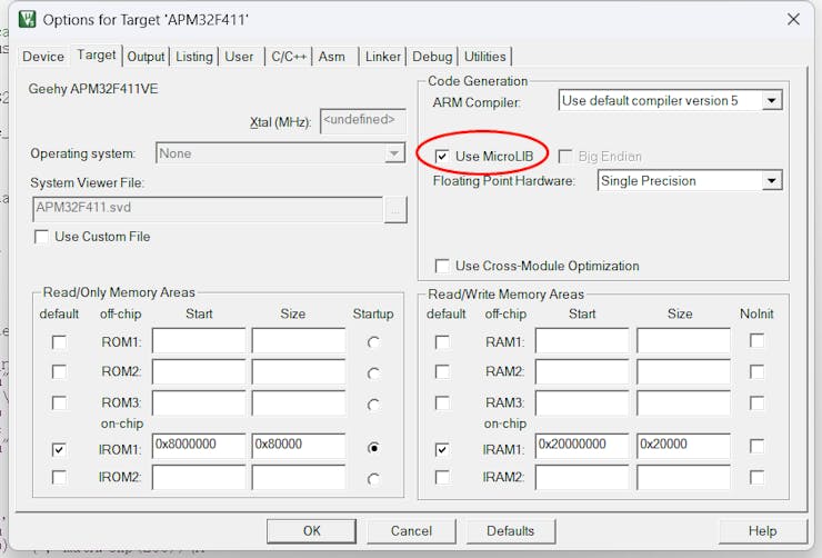

为使用的“Printf”功能启用 MicroLIB:
Lua 硬件要求
l RAM >= 7.5Kb,建议使用 16KB 或更多
l ROM >= 65kb,建议使用128kb或更大
更改堆栈大小:堆最小值为 5.5kb,堆最小值为 1.5kb。在启动文件中设置堆(Heap_Size)足够大,我设置0x00008000(32KB)也没问题,其实不能那么多。建议将堆栈设置得更大(1KB就足够了)

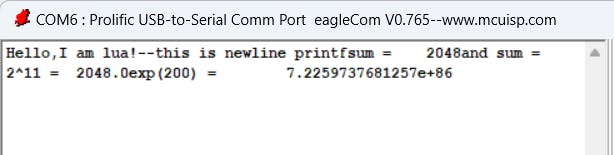

6. 将 lua 代码或测试代码添加到项目中const char lua_test[] = {
"print(\"Hello,I am lua!\\n--this is newline printf\")\n"
"function foo()\n"
"  local i = 0\n"
"  local sum = 1\n"
"  while i <= 10 do\n"
"    sum = sum * 2\n"
"    i = i + 1\n"
"  end\n"
"return sum\n"
"end\n"
"print(\"sum =\", foo())\n"
"print(\"and sum = 2^11 =\", 2 ^ 11)\n"
"print(\"exp(200) =\", math.exp(200))\n"
- 添加函数调用 lua 测试代码
static int do_file_script(void)
    lua_State *L;
    L = luaL_newstate(); /* 建立Lua运行环境 */
    luaL_openlibs(L);
    luaopen_base(L);
    luaL_dostring(L, lua_test); /* 运行Lua脚本 */
    lua_close(L);
    return 0;
- 添加头文件

- 增加以下功能
time_t time(time_t * time)
    return 0;
void exit(int status)
int system(const char * string)
    return 0;
