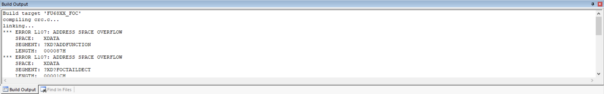

  • 现象: 最近在调试一个新的产品过程中,将电机调速由pwm占空比控制改为串口通信控制,移植基本的串口通信功能后,验证了新版硬件的串口收发都能正常工作,且电机功能未受到任何影响。随后在确认了通信协议后,编写添加相关通信代码,结果电机却无法运行,且再讲所有通信相关代码删除屏蔽后电机仍然无法工作;在与上一版本软件进行比较发现,所有电机相关程序未改变,只是添加了串口通信文件和通信校验的crc文件,且均已经屏蔽未使用;
  • 问题:
    电机不运行,仿真时程序有正常工作,但是所有变量无法置位或任何操作;
    所有电机相关程序未动,添加的相关代码和文件均已删除屏蔽
  • 分析解决:经过多方面查找,最后在map文件中发现xdata大小为3789(见图一),而根据数据手册xdata为2K,最大768bytes
    随后发现编译过程中xdata早就不知道什么时候超过了上限,原来是内存溢出,于是开始查找大数组,随后屏蔽了串口通信接收和发送的数据共80个字节,仍然无济于事;随后终于在添加的CRC文件中找到一堆大数组,将大数组屏蔽后问题解决;crc文件是为了与上位机保持一致校验采用了同事提供的文件,但是这份文件把所有crc的校验的计算法和查表法都汇集在一起了,当时确实没想太多就直接使用了;

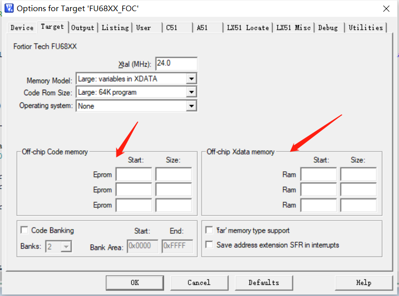

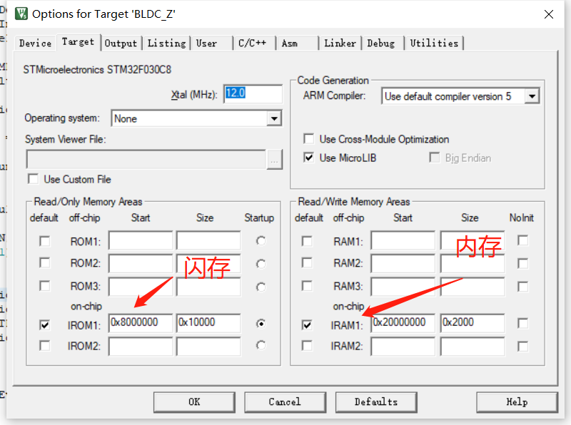

3.这次内存溢出还暴露出另一个问题,编译器为什么没有报警报错,一般我们在使用keil5创建调试工程时,默认是有设置内存大小的,如下图
但是在我调试的这个keil4工程中,并没有做相关设置
将芯片内存大小输入,
然后将屏蔽的大数组放开,编译报错如下
*** ERROR L107: ADDRESS SPACE OVERFLOW
所以在软件正确配置芯片资源后,是可以检测出这种问题的,这样就能及时发现问题,而不用白白浪费很多时间去查找。
