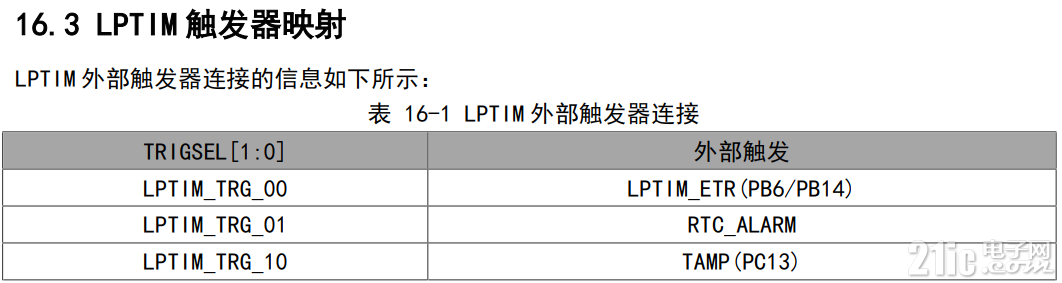

触发方式的配置,可选软件触发、上升沿触发、下降沿触发或双边沿触发,此处选择软件触发,代码如下:
  1. LPTIM_TimeBaseInitStruct.LPTIM_ExTriggerPolarity = LPTIM_ExTriggerPolarity_Disable;  //软件触发,计数器启动由软件启动

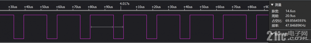

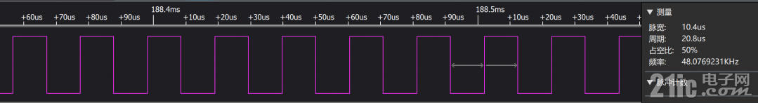

PWM输出波形如下:
程序中,选择内部时钟源PCLK1,重装载值为1000-1,比较寄存器值为500,则PWM输出的频率f=1/T=48MHz/1000=48KHz,与截图波形频率大小相符;占空比为50%,相符;脉宽与周期也相符;

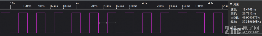

选择内部时钟源LSI,波形如下:
重装载值为1000-1,比较寄存器值为500,则PWM输出的频率f=1/T=37KHz/1000=37Hz,与截图波形频率大小相符;占空比为50%,相符;脉宽与周期也相符。内部LSI的典型值为37KHz。

程序中,相较于PWM输出模式,单脉冲模式程序中需要使能开启单脉冲模式,关闭连续模式,代码如下:
  1. LPTIM_TimeBaseInitStruct.LPTIM_SingleMode = ENABLE;
输出波形如下:
单脉冲模式下,输出波形与第一个脉冲的 PWM 模式相似,然后永久复位。

程序中,需要使能开启一次设置模式和单脉冲模式,代码如下:
  1. LPTIM_TimeBaseInitStruct.LPTIM_OnePulseMode = ENABLE;
  2. LPTIM_TimeBaseInitStruct.LPTIM_SingleMode = ENABLE;
  3. LPTIM_TimeBaseInitStruct.LPTIM_PWMOut = ENABLE;
输出波形如下:
一次设置模式下,输出波形与单脉冲模式相似,只是输出保持在最后一个信号电平(取决于输出配置的极性),程序配置输出极性为高,当配置输出极性为低时,波形如下:
CH32L103支持外部触发启动,可通过以下3种进行外部触发启动,在EVT提供了对应的例程,可以参考一下。
附件为例程所用例程,可以下载参考。

同志您好,LPTIM 在没有内部时钟源的情况下也能运行,依此可以将 LPTIM 当作“脉冲计数器”使用,这个功能应该怎么实现呀,或者说这样LPTIM应该怎么配置呢
 楼主| L-MCU 发表于 2025-4-25 18:48 | 显示全部楼层
wyfjjdkmb 发表于 2025-4-25 11:48
同志您好,LPTIM 在没有内部时钟源的情况下也能运行,依此可以将 LPTIM 当作“脉冲计数器”使用,这个功能 ...
可直接参考手册介绍配置,如下图
17
