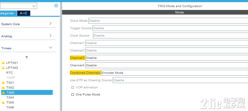

利用TIM编码器接口可以直接驱动EC11编码器,简化个人编码量。
1、设置TIM3为Encoder Mode

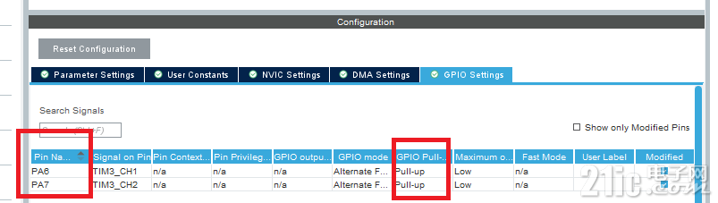

2、设置TIM3输入GPIO PA6 PA7上拉
