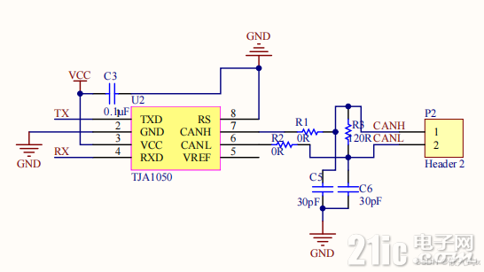

准备两块STM32F103c8t6核心板子,2个CAN收发器(TJA1050)
2通信原理讲解
TJA1050原理图:
STM32c8t6里面只有一个CAN控制器,分为高速CAN和低速CAN两种,本次实验使用的是高速CAN。

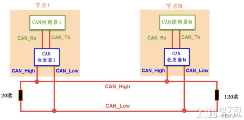

高速CAN:
高速CAN是闭环网络结构,由两根信号线H/L组成一个环路,在网络环路的两端连接120欧姆的电阻,这种网络是一种高速、短距离的CAN网络,通信速率最高1Mbit/s;

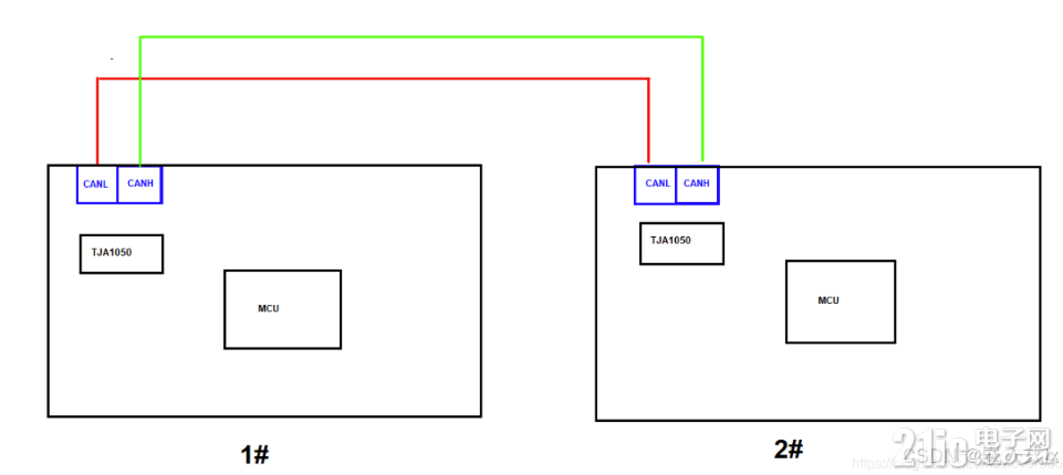

开发板和TJA1050连接为TX--->TX, RX------>RX,不要连接错了,TJA1050 的电源要连接stlink 5v,或者电源模块5v,不能够连接开发板的电源,电压不够,TJA1050可能不能正常工作。
开发板子CAN外设TJA1050连接图如下
就是使用两个杜邦线,一个杜邦线连接两个CANL,一个杜邦线连接CANH,形成环。

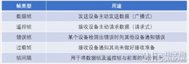

CAN帧格式分为五种数据帧、遥控帧、错误帧、过载帧、帧间阁。
其中数据帧和遥控帧有标准格式和扩展格式帧两种。

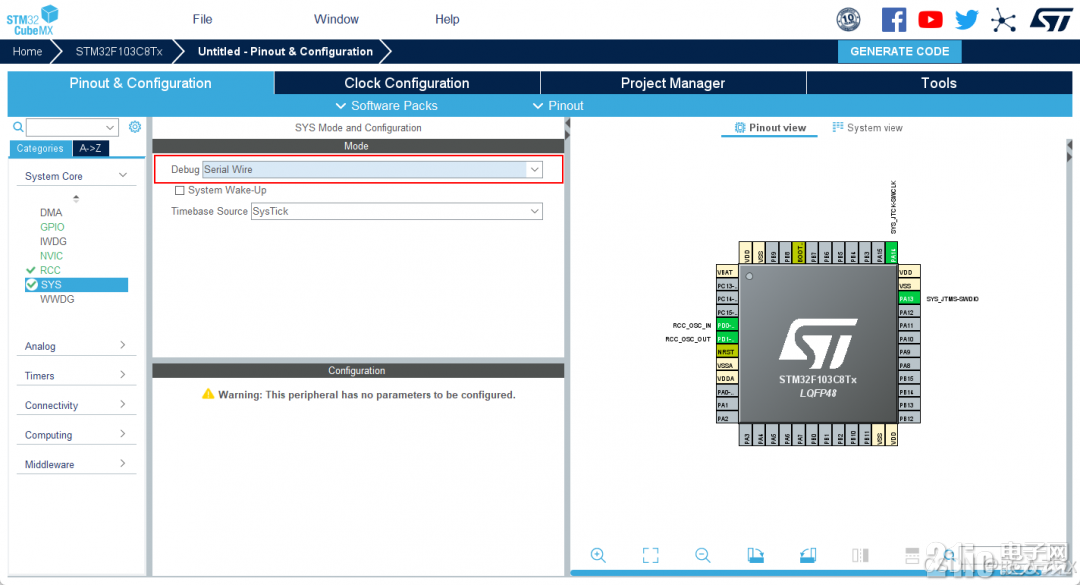

搜索并选定芯片stm32f103c8t6
配置时钟
调试工具sw
时钟树配置

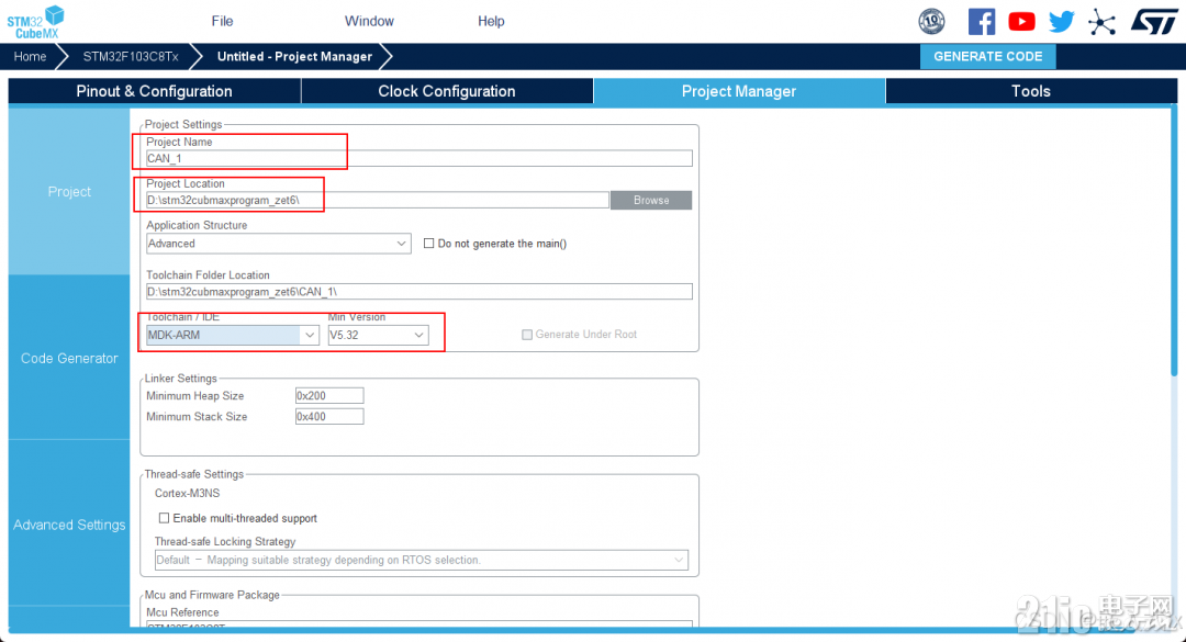

配置工程名字等信息

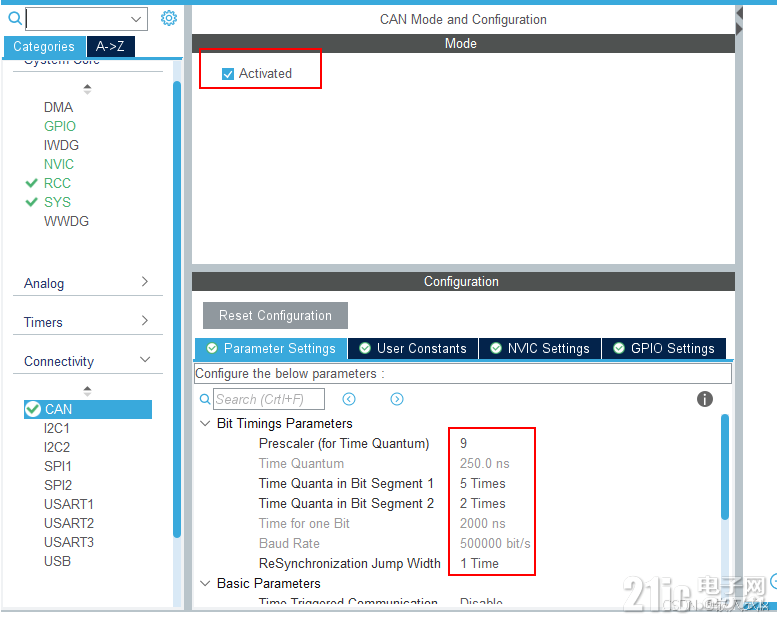

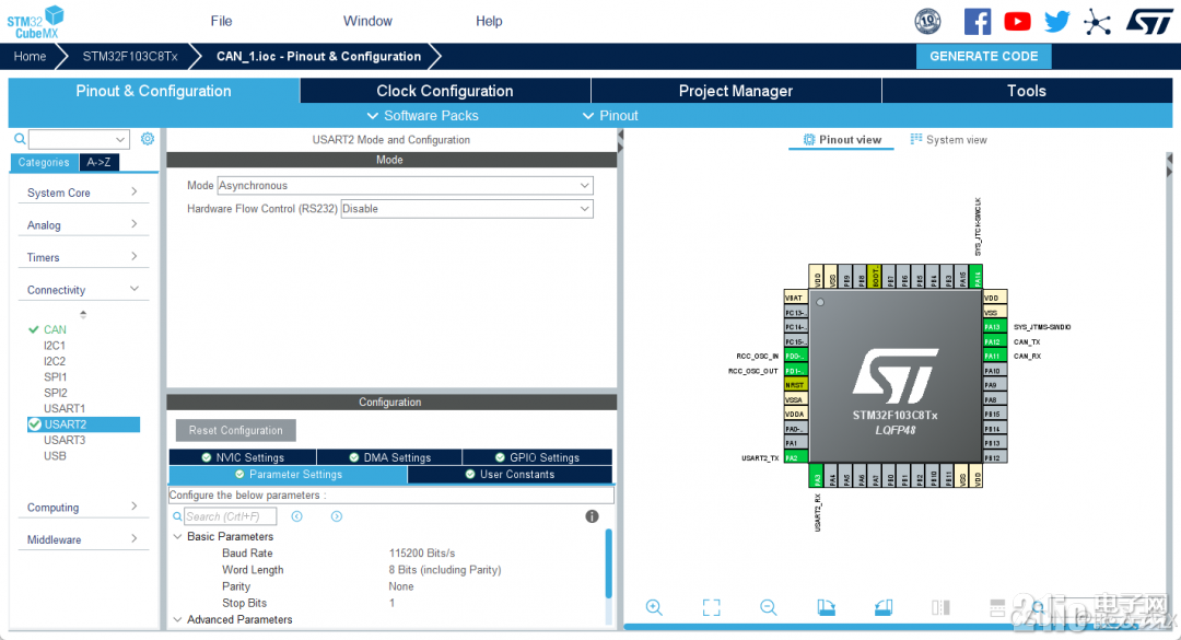

最后配置CAN总线设置:分屏系数为9,时间配置5,2,1

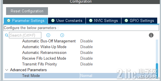

配置CAN总线发送模式 选择Normal
配置发送接收中断:
配置一个串口用于通信,选择异步通信(Asynchronous)
点击 5382666b9626f3ff72.png 生成代码

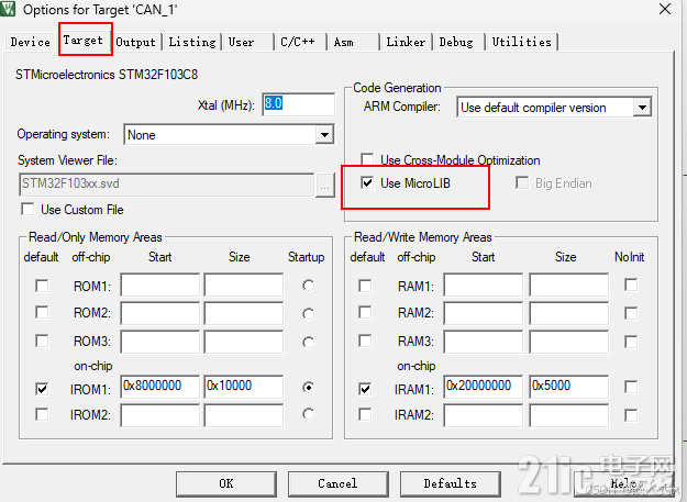

在main.c重定义串口,定义之前一定要勾选Use MicroLIB,不然可能printf打印不出来
int fputc(int ch,FILE *f)
    HAL_UART_Transmit(&huart2,(uint8_t*)&ch,1,0xffff);
    return ch;

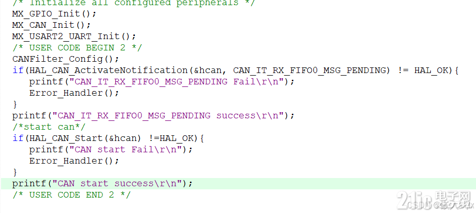

使能CAN中断接收函数
  if(HAL_CAN_ActivateNotification(&hcan, CAN_IT_RX_FIFO0_MSG_PENDING) != HAL_OK){
          printf("CAN_IT_RX_FIFO0_MSG_PENDING Fail\r\n");
          Error_Handler();
  printf("CAN_IT_RX_FIFO0_MSG_PENDING success\r\n");
使能CAN总线
  if(HAL_CAN_Start(&hcan) !=HAL_OK){
          printf("CAN start Fail\r\n");
          Error_Handler();
  printf("CAN start success\r\n");
全部放在while循环之前begin 和end之间

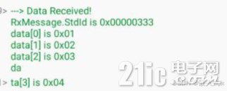

5.最后运行测试!
这里我使用的是手机蓝牙接收串口信号
